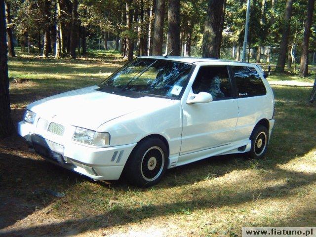

Hmm któryś klubowicz ma takie białe uno z atrapką ala bmw i właśnie takie alufelgi...
> takie alufelgi...
zlosnik.gif - już nie aktualne - teraz się bujam na R15, 7'' ET 28 4x98
te na fotce miały R13, 5,5'' ET18 4x100
Czyli to samo ? I jak bez obcierania ? Jakie kapcie ?
u mnie było ET 18 a tu jest ET12 więc koło o 5mm będzie więcej wystawało na zewnątrz niż u mnie a ja miałem już je na granicy z obrysem wink.gif Oponki to 165/65 lub 175/60. Problem w tym ze BMW ma mniejszt otwór centrujacy - fiat ma 58mm a BMW ok 56-57mm nie pamiętam dokładnie - wiem, że jak je kupiłem to ktoś pilnikiem poszerzał otwór centrujący i zrobił z tego jajo sciana.gif musiałem je do tokarza zawiesć roztoczyć i pierścienie alu wsadzić .

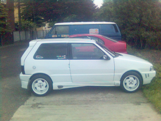

To zapodaj jakieś foty z nowym nabytkiem
fotki już były wstawiane kiedyś na UKP ale nie mogę ich znaleść oslabiony.gif
> mam tylko takie
Chyba 'stare' mi się bardziej podobały ...
