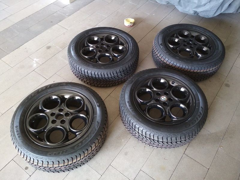

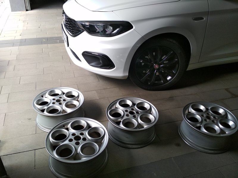

Dnia 27.08.2020 o 21:14, lnk napisał:
takie kupiłem - proste, całe ranty, bez otarć, dobry stan lakieru, cena poniżej 400zł.
Ale chciałem mieć czarne, to oddałem do lakieru i wyszło to tak.
