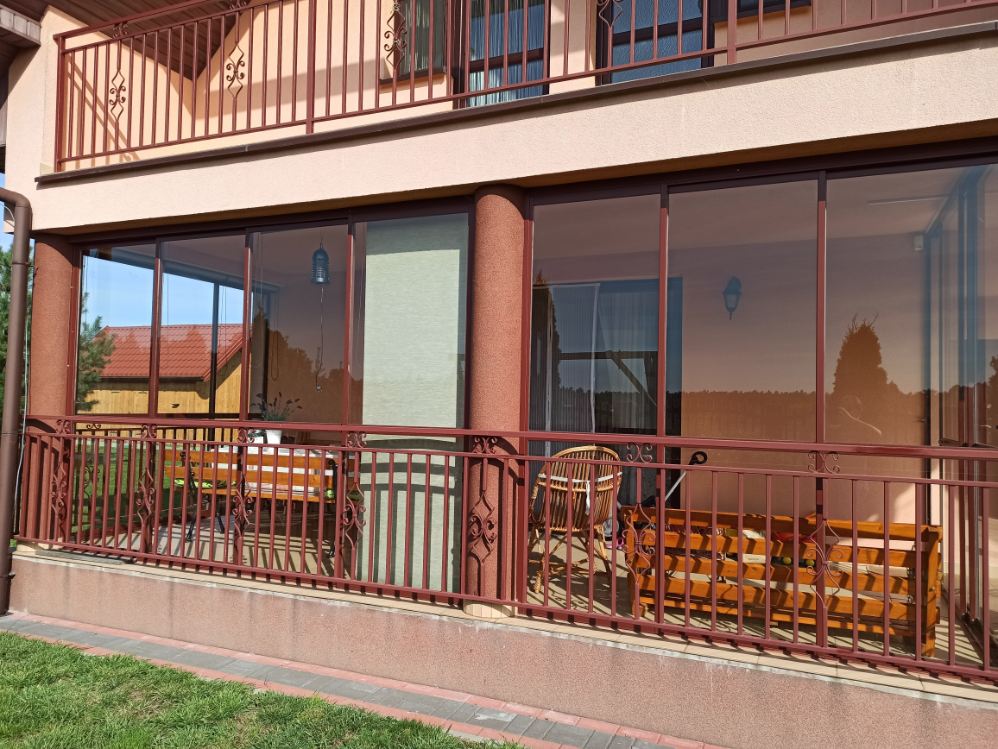

Mam obecnie na tarasie rolety wewnętrzne. ale już się sypią.
Chciałbym zamontować zewnętrzne.
Standardowe aluminiowe trochę mi się nie widzą.
Ale czy na takim tarasie, gdzie wymiary szły by w metry, sprawdzą się materiałowe refleksole - kaseta, prowadnice?
https://www.rolety.zalmal.com.pl/rolety-zewnetrzne/refleksole/roleta-reflexol-103
Miał ktoś z czymś takim do czynienia?
