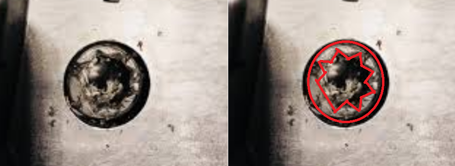

Dzisiaj tak sobie tylko zobaczyłem jak to wygląda i się przeraziłem. Widzę że ktoś wcześniej już grzebał nic nie musiałem demontować wsadziłem tylko głowę pod schowek i odkręciłem silnik. Otóż ktoś wyciął sobie dziurę aby to naprawić znalazłem trytytke i masę kleju.
Co dziwne zostało tylko połowę trzpienia który musiałbym naprawić więc nie wiem czy się uda taka operacja a jeśli nie to co mnie czeka w takiej sytuacji?  Można kupić nową klapę czy jest to część nie do wymiany. Zdjęcia w załączniku.
Sroga rzeźba. Wydaje mi się, że czeka Cię zakup nowego silniczka i ponowne klejenie żeby to jakoś pracowało. Chyba że ten trzpień da się jakoś normalnie wyciągnąć - poczytaj fora poświęcone modelowi auta.

Silniczek i jego trzpień jest ok. To trzpień który jest przytwierdzony do klapy (zdjecia) jest złamany do połowy więc chyba metoda od kolegi kmarcin nie zda egzaminu i pozostaje sklejenie wszystkiego mocnym klejem.
No chyba, że klapka mieszalnika jest wymienialna

Bo gdyby było w takim stanie:
To by dało radę nałożyć tulejkę i wszystko by śmigało, bo problem jest z tym że to pęka na obwodzie, rozłazi się gdy trzpień napiera i przeskakuje robiąc coraz większe spustoszenie.
Gdybyś chciał zaadoptować takie gniazdo z innego pojazdu (np dokleić) to taki kształt ma wiele aut (przynajmniej francuskich
