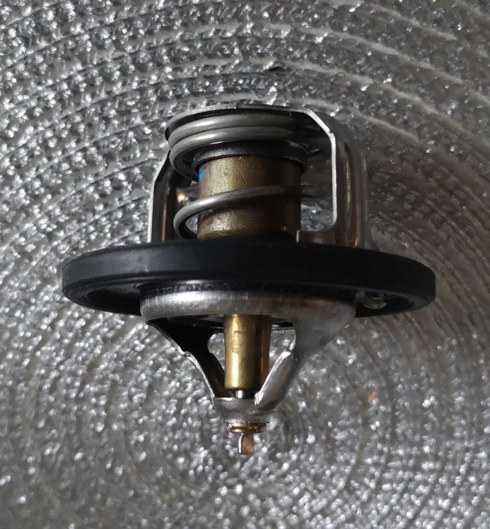

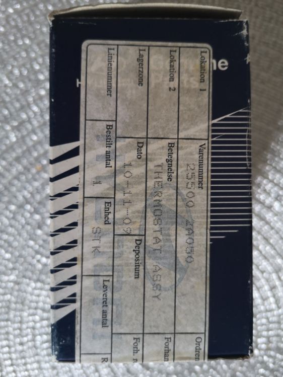

Witam, trafił w moje ręce termostat, oryginał Hyundai. Okazało się z daty na pudełku, że jest dość wiekowy. I od razu zrodziła się wątpliwość, czy taki termostat- leżak magazynowy, może stracić wraz z wiekiem użyteczność, nie działać prawidłowo po zamontowaniu?
Jeżeli nie ma żadnych elementów gumowych, to co ma się mu dziać?
Jak nie ma, widać na zdjęciu, że jest uszczelka (ale tym bym się nie przejmował, bo to wizualnie łatwo sprawdzić w jakim jest stanie). Tak jak pisał kolega @rwIcIk można by go przed montażem sprawdzić pod względem temperatury otwarcia.
No właśnie nie wiem, więc pytam 😁Ma uszczelkę, ale ta wygląda dobrze.
Wrzuć do garnka, zobacz czy działa.
Dobra, idę ugotować tę zupę 😁
Edit: działa jak cholera, dzięki :)
Z DK ci go wysłali...
W środku jest specjalna woskowina, może się starzeć
