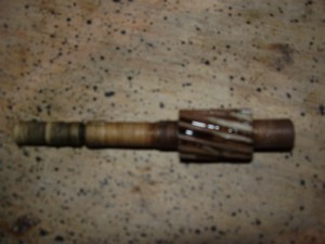

Czy jesteś tego pewien, że pasuje również do UNO 1.0 zobacz w załączniku przekładnie wyjętą z takiego UNO, pominąwszy oczywiście brak metalowej obudowy, wydaje mi się, że ma inny kąt łopatek zębatki.

z jakiego uno jest to wyciagniete i czy sam wyciagales i czy zdjecie jest twojego autorstwa??
bo ja mam taka zebatke jak pokzales na zdjeciu o takim kacie ale z fiata ritmo (sa podobne ale wlasnie roznia sie katem pochylenia i iloscia zebow

Z Uno Fire 1.0 rok 1996 sam wyciągałem i zdjęcie jest mojego autorstwa.
Czy ta zębatka z Ritmo będzie Ci potrzebna jeśli jest taka jak moja chętnie ją odkupię.
