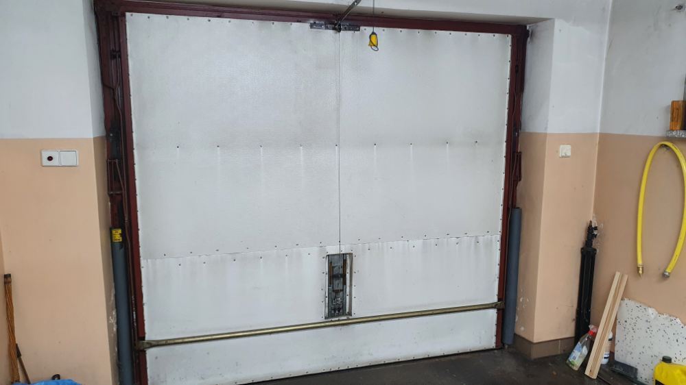

Robota zakończona.
Zrobiłem przytomnie test czy klej soudal, którym kleiłem styropian do blachy przyklei polipropylen do styropianu i stwierdzam że nie przyklei. Zostało mi odrobinę z pierwszej puchy, zanim otworzyłem nową.
Poszło zatem 25m taśmy dwustronnej wzmacnianej do wykładzin.
Potem wkręty z kapslami maskującymi.
Teraz szkoda mi naklejać plakaty z motocyklami, które wisiały wcześniej [emoji23]83248b7c7097b250aef653023896f009.jpg

Dlatego postanowiłem (za poradą tutaj) nakleić te płyty z polipropylenu.
Problem tylko taki że nic się do tego nie klei oprócz taśmy dwustronnej [emoji23]
Pytanie czy ta taśma nie puści po jakimś czasie, jak zmienią się temp i dojdzie wilgoć.
Dlatego poszło z 30 wkrętów z podkładkami średnicy pięciozłotówki i kapslem maskującym
