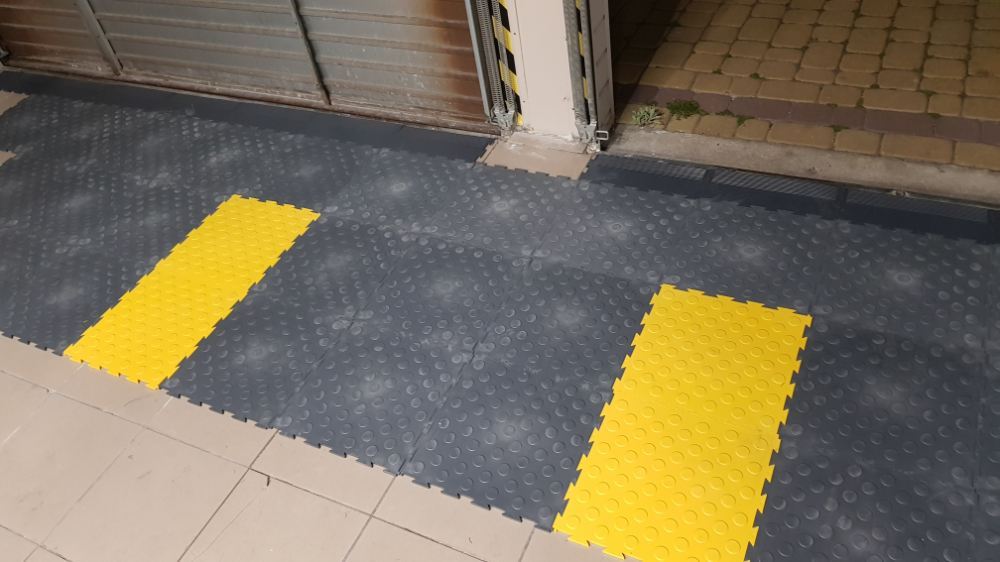

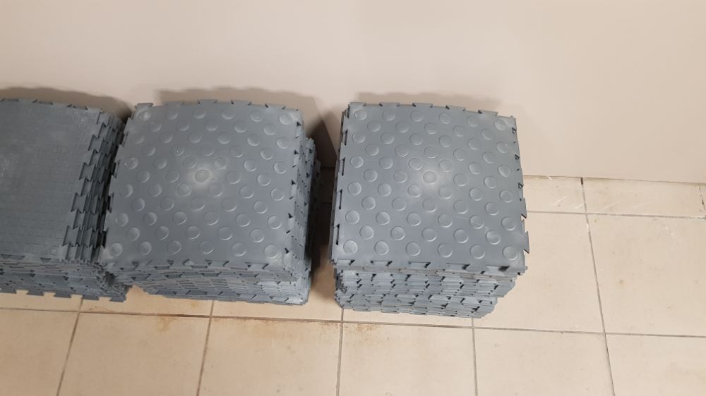

off top - co masz na podłodze?
Płytki z Proplastu, tak jak kolega wyżej napisał.
To rozumiem lodóweczka w garażu:oki:
BTW2. Jak to się sprawuje na posadzce ?
Fotka zaraz po wprowadzeniu, czy nadal taki porządek i czystość utrzymujesz w garażu ?
To lodówka typowo "piwna" :), ma od groma lat, cały czas działa a nigdy nie była naprawiana, szkoda było wywalić.
To starsza fotka, teraz doszły jeszcze uchwyty na meblach, front pod lodówką, a sama lodówka jest oklejona folią samoprzylepną.
Płytki szału nie robią, jakość taka sobie. Łatwe w utrzymaniu w czystości, jak coś spadnie to nie pękają (wcześniej miałem gres i to była tragedia), denerwuje mnie że te płytki "pracują" przy zmianach temperatury, jak było ciepło to było wszystko OK, teraz jak jest zimno to porobiły się szczeliny pomiędzy płytkami.
