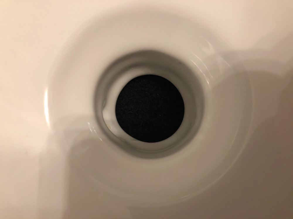

Nietypowy problem z umywalką
W umywalce źle jest zrobiony otwór pod korek spustowy. Nie chce wejść, za wąski jest o kilka mm i chyba nie jest w pełni okrągły. Wada fabryczna. Czym to poszerzyć aby porcelana nie pękła? Z góry uprzedzam że:

Otwornica diamentowa o odpowiedniej średnicy i dużo cierpliwości i ostrożności. Lub pilnik diamentowy i jeszcze więcej cierpliwości. Ale za to bezpieczniej.
Oki, zobaczę czy da radę takim pilnikiem.
Porządną otwornicę diamentową mocowaną na kątówkę o mniejszej średnicy niż otwór i powiększanie otworu od środka zewnętrzną częścią otwornicy na małych obrotach.
Wydaje mi się że powinno dać radę.

Przerabiałem podobny temat u rodziców. Kupili pokrywkę porcelanową do spłuczki sprzed 20lat i obecne korki nie wchodziły, trzeba było otwór poszerzyć o 5mm.
Gość od wykończeniówki bawił się jakimś wiertłem diamentowym i się poddał (połamał wiertło), kupiliśmy 3 frezy + wkretarka i poszło. Było z tym kilka h zabawy, bo strasznie gruby i twardy materiał był.

A pokaż jaki masz do tego syfon i to sitko które się montuje i dopiero w nie wchodzi korek ... chyba że to jakaś z korkiem automatycznym.
14 godzin temu, ElBombino napisał:
Zwykły korek automatyczny
no to lipa z tym się nie da nic zrobić , trzeba kombinować ze szlifowaniem umywalki w tej sytuacji.

Kupiłem frez diamentowy, pół godzinki roboty i korek założony 😀
Czyli mało materiału było do zebrania :).

No pisałem, że kilka mm.
I materiał okazał się nie jakoś strasznie twardy bo jakoś szło, myślałem że będzie gorzej po tym co pisałeś. ;)

No tak u mnie było dużo zabawy, ale spoty otwór i materiału ok 5mm po obwodzie. 3 frezy poległy :).
