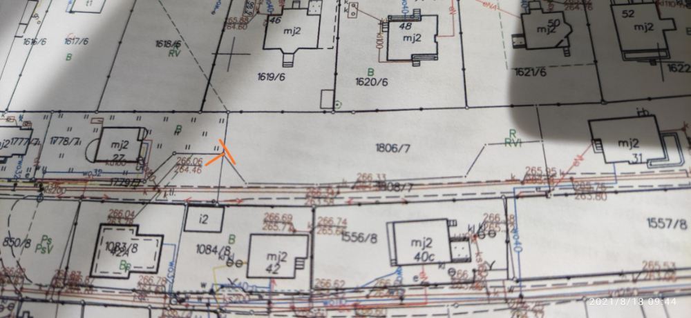

Z tego co zrozumiałem w umowie skrzynkę chcą postawić w miejscu które zaznaczyłem? Co w przypadku jak postawią teraz w linii ogrodzenia jak przechodzi granicą na mapie a w przyszłości będę chciał ogrodzenie cofnąć w głąb działki o metr/półtora? Garaż z tego miejsca stoi około 5m (narożnik garażu). Dom będzie 15m na lewo od tego punktu plus około 8m budynku gdzie chciałbym puścić peszel do kotłowni i tam zrobić skrzynkę.

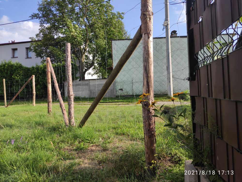

Znalazłem zdjęcie jak to wygląda. Ogrodzenie teraz idzie jak granicą działki na mapie. Czy dobrze bym zrobił gdyby ostatnie przęsła już teraz przesuną o te półtora metra tak aby skrzynka była równolegle do ogrodzenia sąsiada (dz 1778/7)?

W warunkach masz podaną lokalizację złącza tam gdzie pomarańczowe kreski narysowałeś.
Nie wiem którą ścieżką Tauron wykonuje przyłącza, ale gdyby ten projekt trafił do mnie to i tak jeszcze raz ustalam lokalizację z właścicielem.
W przypadku gdy sygnalizuje cofnięcie ogrodzenia, złącze projektuję tak by wyszło w przyszłości przed tym ogrodzeniem, a nie stało "środku drogi" i zawadzało ludziom oraz TV. :phi: Oczywiście w grę wtedy wchodzi, w zależności od wymagań ZE, umowa cywilnoprawna na udostępnienie działki lub notarialna służebność przesyłu (z zapisami o udostępnieniu terenu celem, budowy, eksploatacji, napraw, itd.).

Na zdjęciu jest ten róg działek co wcześniej na mapie pomarańczowymi kreskami zaznaczyłem
