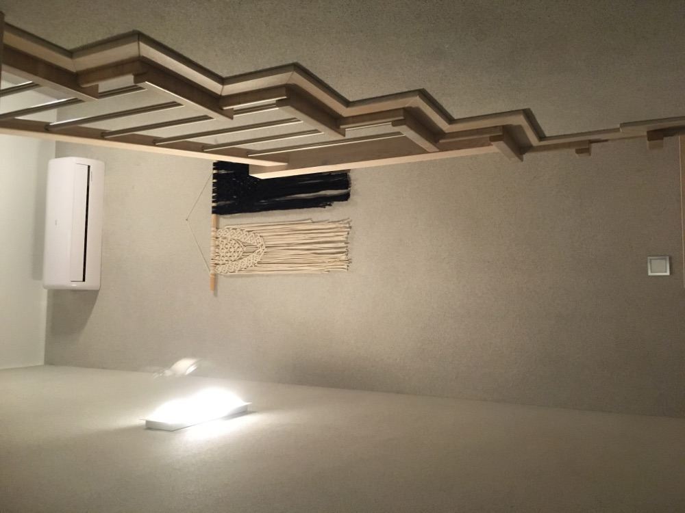

Ja mam u siebie klimę AUX 5 Kw zamontowaną na klatce schodowej. W góry 4 pokoje a klima dmucha na przedpokój.
Przy upałach pokoje mocno się nagrzewają od dachówki ( skosy w pokojach). W pokojach klima schłodzi powietrze  spokojnie do 22 stopni. Więcej nie próbowałem bo żona krzyczy że już jest za zimno.
Moje zdanie jest takie że takie ustawienie jednostki wystarcza na schłodzenie całego domu. No chyba że ktoś lubi mieć 16 stopni w domu to może nie wyrobić .
U moich rodziców jest tak samo powieszone i też schładza dom o powierzchni 160 m2. U mnie jest 100 m2.2F6FA8AC-B62D-4A7C-8AEE-BE2E1DB67013.jpeg.8f9111fd11963bb318ca006325810308.jpeg
Zdjęcie zrobiłeś tak, że głowę wykręca przed monitorem.
Planuję u siebie podobny montaż.
Zrobiłem zdjęcie normalnie. Tutaj coś wykręciło się na forum
