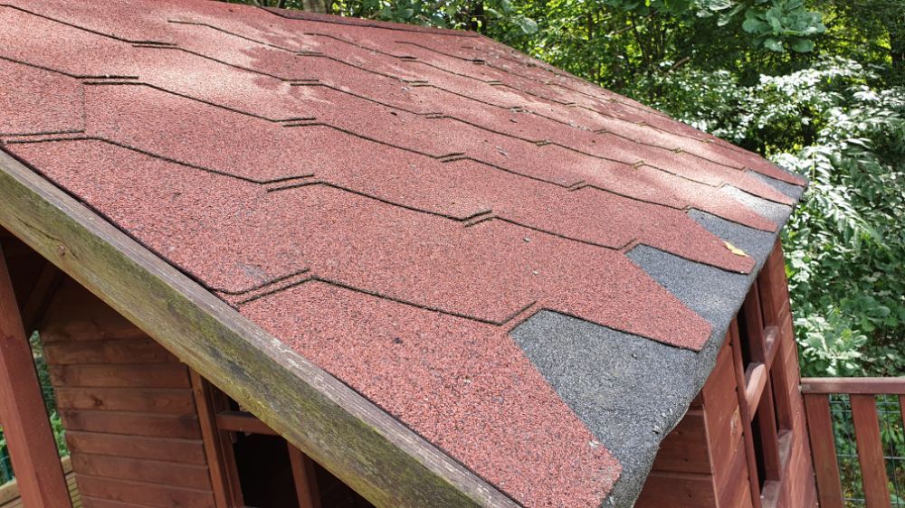

Ja mam tak, papiaki na szczycie i listwie od boku:
U teściowej podobna altanka stoi dobre 12lat i tak szybciej deski poziome polegną jak na podłodze niż taki dach.

U mnie od lat trzyma się na obudowie studni 👍
