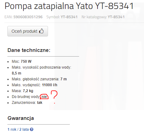

https://www.narzedzia.pl/pompa-zatapialna-yato-yt-85341,102761.html
Mocna pompa z suwakowym regulatorem poziomu wody przy którym ma się wyłączyć. Silnik jest chłodzony płaszczem przepływającej wody między jego obudową a stalową obudową pompy widoczną na zdjęciu więc się nie przegrzeje i nie trzeba kombinować z podwieszaniem pływaka.

ale ta chyba nie nadaje się
Inny opis jest taki:
Moc: 750W
Średnica pompy: 22cm
Maks. wydajność: 11000l/h
Maks. wysokość podnoszenia: 8,5m
Maks. głębokość zanurzenia: 7m
Średnica przyłącza: 1", 5/4", 3/2"
Stopień ochrony: IPX8
Maks. średnica zanieczyszczeń: 30mm
Maks. temperatura wody: 35°C
Długość przewodu: 10m
Masa: 7,2kg
Mam taką pompę, działa w podobnych albo gorszych warunkach jakie podałeś. Dużym plusem tej pompy jest to, że odpompowuje wodę prawie "do dna" nie przegrzewając się bo silnik jest chłodzony przepływającą wodą a nie tą w której pompa jest zanurzona

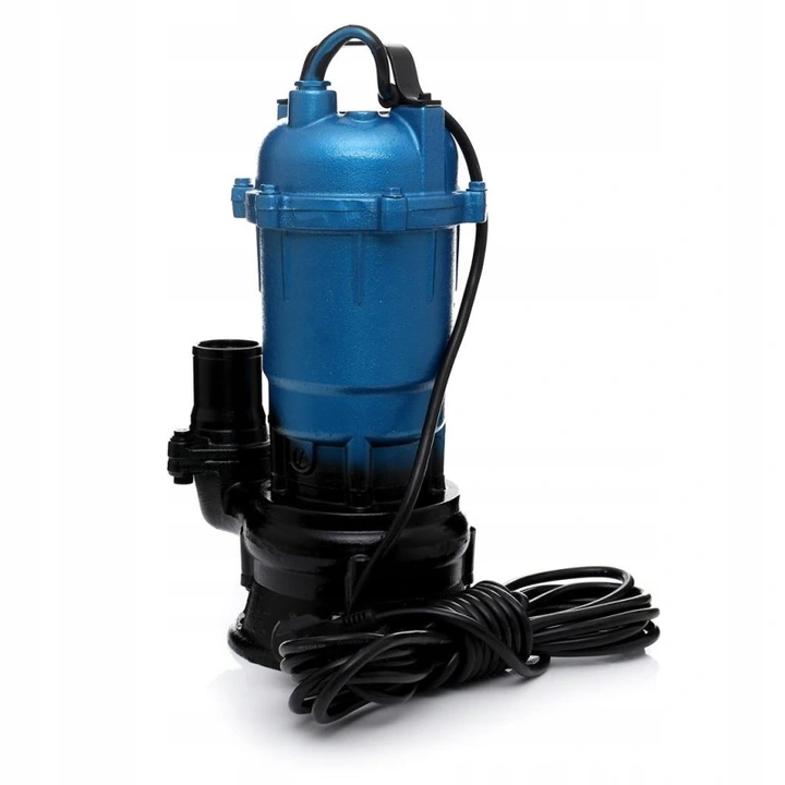

u teścia od 10 lat jest niezawodna pompa żeliwna z rozdrawbniaczem o mocy 2,5 kw chyba, z wyjściem a wąż strażacki.
Teść ostatnio pogłębiał nią staw na działce, przepompowała pewnie z kilka ton mułu i piachu.
Teść ją trochę zmodyfikował - do wirnika pod osłona dokręcił na osi dodatkowy rozdrabniacz na zewnątrz osłony, który młóci muł i piach pod pompą.

ale skąd taką wziąć:nie_wiem:
Jest tych pomp.
Wystarczy wpisać w wyszukiwarkę pompa do wody brudnej i wyskakuję multum tego.

https://arena.pl/oferta/pompa-do-wody-szamba-z-rozdrabniaczem-waz-20m-48168299?gclid=Cj0KCQiAieWOBhCYARIsANcOw0wfq_7_K_xckf1FJg9rrPrhIXzOr-ZJynZiB5xO-xzuyosw-ECas3YaAtHGEALw_wcB
