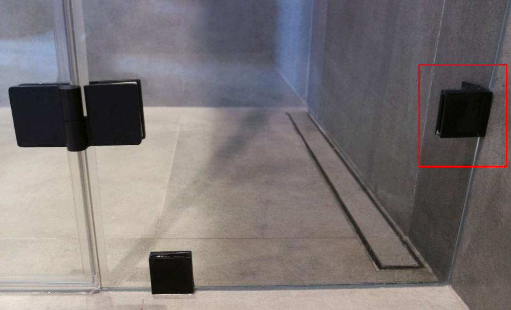

Nie wiem czy Ci moja historia pomoże, ale ja ze 2 lata szukałem przyczyny, dlaczego mi puchnie gips na ścianie w pokoju za łazienką. W międzyczasie wymieniłem ze dwa razy silikon na łączeniu brodzika z płytkami, dodałem silikon wokół rozetki przy baterii i pewnie jeszcze jakieś inne prace wykonałem. Aż któregoś dnia ściągnąłem zaślepkę od okucia mocującego drzwi prysznicowe i okazało się, że woda wsiąka w ścianę poprzez wkręt/dybla.
Poniżej zdjęcie przykładowe z neta z zaznaczonym miejscem przecieku.
Cholera! chyba podałeś słuszny kierunek...
nie zaglądałem w okolice stelaża kabiny.
Jak podniosłem listwę maskującą z zewnątrz i polałem w kabinie po narożniku - momentalnie od zewnątrz pojawiła się woda.
Woda, która później najprawdopodobniej znajduje ujście by wpłynąć między brodzik a ścianę/podłogę (bo tam zauważyłem, że między ścianą a brodzikiem hydraulik montujący kabinę poskąpił silikon) i wypływa w innym miejscu.
Trop mamy! w weekend przelecę całość silikonem i zobaczymy czy coś to zmieni.
thx :piwko:
