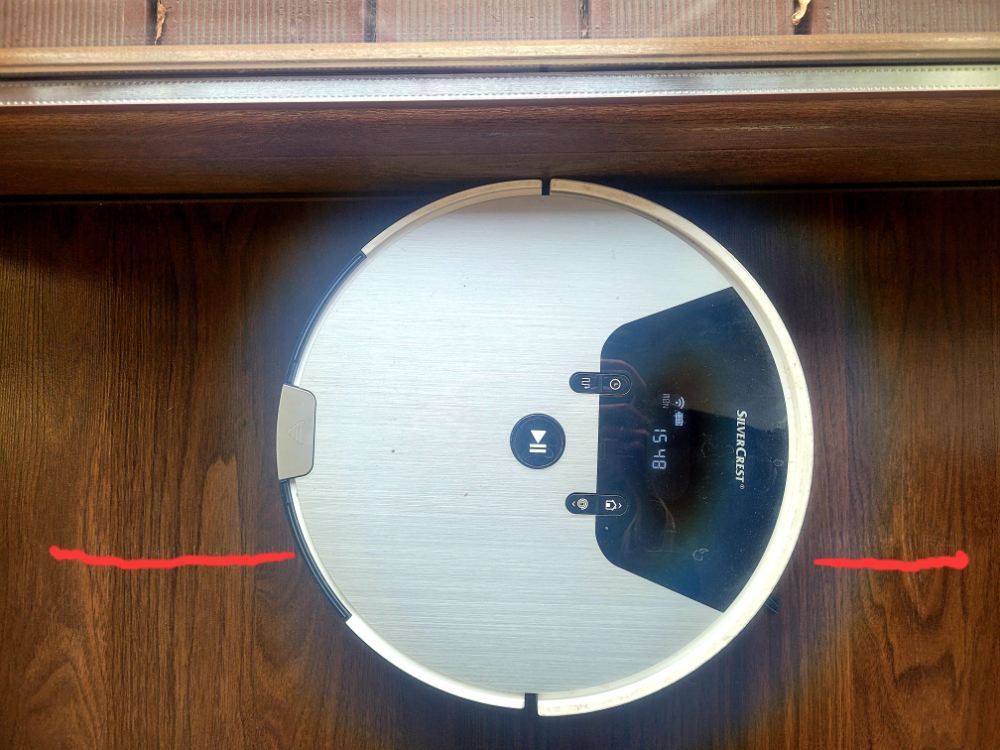

Mam robta ktory jezdzi juz ponad 3 lata. Niby wszystko ok, ale jakis czas temu zauwazylem w jednym miejscu na panelach jasniejsza smuge, ktora od razu skojarzylem z odkurzaczem (to posrodku czerwoej linii). Ostatnio zona powiedziala, ze podobne slady sa w innych miejscach, glownie wzdluz scian itp, czyli tam, gdzie robot jezdzi zawsze i w ten sam sposob. Na srodku pokoju takich sladow nie ma co pewnie wynika z chaotycznego sposobu sprzatania (nie ma mapowania).
Spotkal sie ktos z podobnym problemem? Bo teraz nie wiem, czy to kwestia tego egzemplarza, ktory ma juz swoje lata, czy nalezy sie liczyc z tym, ze inne tez moga takie slady z czasem zostawiac (wielokrotne pokonywanie tej samej trasy)? Nietety nie da sie tego zmyc.

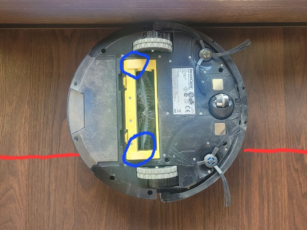

To raczej nie kolko prowadzace bo nie pokrywa sie ze sladami na podlodze (czrwona linia)
Wyglada, jakby to byl slad po tej zoltej pokrywie, bo jest przytarta na bokach i miejsce zgadza sie z linia na podlodze.
Edytowane przez zinger

AC5, przez 10 lat zero innych sladow tego typu. Odkurzacz musi juz od jakiegos czasu szorowac a jezdzi codziennie.
Pytanie co sie stalo, ze tak sie dzieje. Kolka sie starly? chociaz nie widac tego po nich. Ale to ewidentnie ta zotla obudowa szczotki trze po podlodze w zaznaczonych miejscach.

Sprawdziłem na swoim a mam taki sam. Są ślady szurania o podłogę na tych żółtych wypustkach, widocznie taki urok sprzętu. U mnie na podłodze nic nie widać ale ogółem mam już ją podniszczoną i się nie zwraca uwagi. Poza tym robota mam krócej niż Ty.
