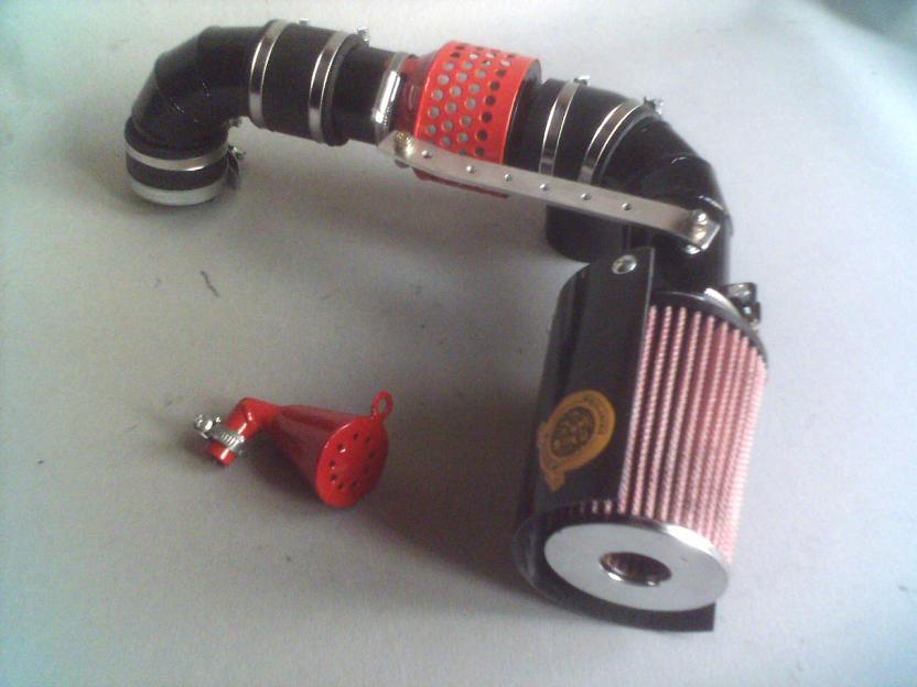

do SPI:
do MPI:
wszystko wynika z roznicy budowy przepustnicy, w SPI dolot montuje sie na szpilki a w MPI ich nie ma i nie ma do czego przymocowac tej puszki pojemnosciowej, a dolot montuje sie na opaski oslabiony.gif
jako ciekawostke dodam ze ten od SPI pasuje rowniez do 900-ki, 1,1 SPI oraz 1,2 MPI 75KM zeby.GIF
pozdr.

ten mpi by pasowal na opaski...... a to obok czerwone to na odme ??
bo wlasnie mpi jest na opaski a spi przykrecany. to czerwone to filterek na odme ok.gifbiglaugh.gif

zastanawia mnie czesto jedno - dlaczego nie robi sie w tego typu dolotach odmy tak jak jest w oryginale? - przeciez techniczni enie stanowi to problemu.... czy to z lenistwa wykonawcow czy sa jakies inne przeciwwskazania
> moze tak wygodniej,nie mam zielonego pojecia
wlasnie.. to jest pojscie na latwizne wg mnie - nie chce sie komus kawaleczka krocca dorobic
w koncu nie po to sie ja poleruje zeby pozniej olejem po niej chlapalo zeby.GIF

dzisiaj rzucilem okiem na swoje przepustnice - po ponad 50 kkm owszem byla brudna ale spodziewalem sie czegos gorszego...
i do tych co sie znaja mam pytanie - dolot na calej dlugosci ma miec jednakowy wymiar? czy mam byc to moze rura stozkowa? czyli przy filtrze wieksza srednica i ma sie zmniejszac az do przepustnicy?
> a co do dolotu - ma byc fi 60
jednakowa...
> jednakowa...
z tego co do tej pory sie orientowalem to najwiekszy problem z klankami odpowiednimi czyli takimi z ktorymi bedzie naj mniej klopotow z mocowaniem - mysle tu o kolankach z gumy bo kwestia rurki to jest pikus
no i jeszcze kwestia doboru stozka samego czyli jaki stozek jai producent czy cos z allegro moze polecicie?

a co do dolotu to jesli moge zasugerowac, bo widze ze bedziesz sam kombinowac....
na rurze dospawaj kawalek czegos co dasz rade przykrecic fabryczna sruba w fabryczne miejsce... chodzi o to zeby caly ten sprzet nie latal bo moze sie zsunac po jakims czasie ( wiem wiem ;P gadanie ) ale u mnie po jakims czasie w bagazniku srubka od mocowania kondensatora sama sie odkrecila... chyba od skrzyneczki wink.gif dzis zauwazylem to...

slasnie bede wykorzystywal miejsca mocowania fabrycznej puszki
jeszzce nei wiem czy bedzie to cos dospawane czy zrobei cos na styl lezaka na ktorym bedzie sparty nowy dolot i np opaska ktora tylko unemozliwi mu zsuniecie sie z lezaka
jeszce neiw em jakie rury na dolot bede mial - jezeli stalowe to oweszem mozna cos dospawac, jezeli alu to ciut gorzej
