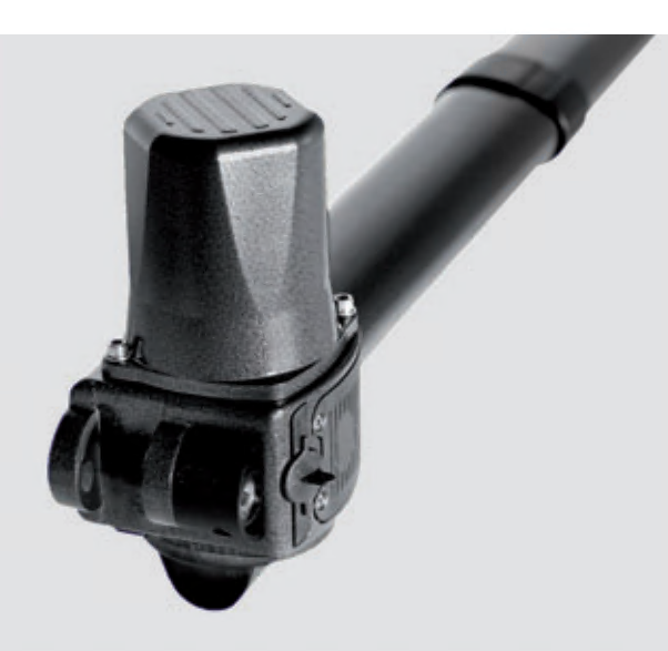

luccass Napisano 20 Października 2022 Udostępnij Napisano 20 Października 2022 Czym i jak często smarujecie elementy napędu / siłowników bramy skrzydłowej? Mam takowe ustrojstwo KRONO (came.com) i jeden z siłowników, od pewnego czasu, działa dużo wolniej wraz ze spadkiem temperatury. Podejrzewam, że wypadałoby go przesmarować, ale materiały producenta nie zawierają ani instrukcji, ani innych pomocnych informacji jak się do tego zabrać. Cytuj Odnośnik do komentarza Udostępnij na innych stronach More sharing options...
Tomo Napisano 20 Października 2022 Udostępnij Napisano 20 Października 2022 Ja smarowałem cienko zwykłym towotem, ale pewnie lepszy byłby olej silikonowy.Wysłane z iPhone za pomocą Tapatalk Cytuj Odnośnik do komentarza Udostępnij na innych stronach More sharing options...
GoldFinger Napisano 20 Października 2022 Udostępnij Napisano 20 Października 2022 4 godziny temu, luccass napisał(a): Czym i jak często smarujecie elementy napędu / siłowników bramy skrzydłowej? Mam takowe ustrojstwo KRONO (came.com) i jeden z siłowników, od pewnego czasu, działa dużo wolniej wraz ze spadkiem temperatury. U mnie także siłownik zaczął zwalniać i nie wyrabiał się w czasie z domknięciem bramy, ale że nie byłem w stanie go rozpiąć by to skończyło się na tym, że przesmarowałem zawias samej bramy. Mam wrażenie, że od tego momentu problem ustał i wszystko działa poprawnie. Cytuj Odnośnik do komentarza Udostępnij na innych stronach More sharing options...
luccass Napisano 20 Października 2022 Autor Udostępnij Napisano 20 Października 2022 Wyczyściłem dziada i przesmarowalem smarem litowym (akurat taki miałem pod ręką). Na pierwszy rzut oka lepiej, ale muszę zweryfikować jak spadną temperatury.tapatalked Cytuj Odnośnik do komentarza Udostępnij na innych stronach More sharing options...
Fili_P Napisano 20 Października 2022 Udostępnij Napisano 20 Października 2022 mam identyczny poza smatowaniem ( co tam mam ood reka, sikikonowy olej w sorayu, spray do lancuchow, towot ( litowy)-ale z tym nie za duzo/ za grubookazywalo sie ze rownie wazne jest przeczyszczenie/ odtluszczenie tych prowadnic przed nasmarowaniemzajrzyj od spodu to sie zdziwisz jaki tam syf jest, a tym bardziej jak wyczyscisz Cytuj Odnośnik do komentarza Udostępnij na innych stronach More sharing options...
torelek Napisano 22 Października 2022 Udostępnij Napisano 22 Października 2022 W dniu 20.10.2022 o 18:36, luccass napisał(a): Wyczyściłem dziada i przesmarowalem smarem litowym (akurat taki miałem pod ręką). Na pierwszy rzut oka lepiej, ale muszę zweryfikować jak spadną temperatury. tapatalked Mogę od razu zweryfikować, że na zimno będzie gorzej. Tylko smar silikonowy. Cytuj Odnośnik do komentarza Udostępnij na innych stronach More sharing options...
luccass Napisano 22 Października 2022 Autor Udostępnij Napisano 22 Października 2022 Mogę od razu zweryfikować, że na zimno będzie gorzej. Tylko smar silikonowy.Jeszcze nie jest zimniej, a już znaczącej poprawy nie widzę..chyba pozostaje zakupić silikonowy i zaaplikować.tapatalked Cytuj Odnośnik do komentarza Udostępnij na innych stronach More sharing options...
