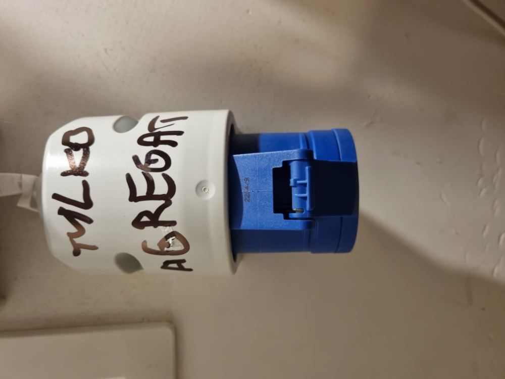

Do tego przy rozdzielni montujesz gniazdo 32A :
20221201_221026.jpg.df4b1e946bfea123d9b0e99f975b7f09.jpg20221201_221047.jpg.966fb9531aa91b02ccb81c12f1d7692a.jpg
Wtyczkę można podłączyć tylko w jeden sposób więc unikniesz niebezpieczeństwa że ktoś podłączy ją w domu odwrotnie i gdy wywali w agregacie bezpiecznik to przerwie zacisk N zamiast L.
Dodatkowo ja bym jeszcze dokupił minimum 3m uziom szpilkowy i wbił przy samym agregacie jako dodatkowe zabezpieczenie.
Podłączenie do sieci TN-C-S (czyli do skrzynki ZE dochodzą 3xL plus PEN i tam następuje rozdzielenie na PE i N) wygląda tak że
-PE agregatu spinasz z PE w rozdzielni
-N agregatu spinasz z N w rozdzielni
N agregatu to ten zacisk prądnicy który nie jest przerywany bezpiecznikiem w agregacie
-L z agregatu oraz L z sieci podpinasz przez przełącznik ze zdjęcia i masz opcję przełączania źródła
Teoretycznie powinno się wykonać jeszcze połączenie pomiędzy PE i N we wtyczce którą podłączasz po stronie "domu" ale jeśli urządzenie pracuje pod nadzorem to nie będzie to konieczne. Kwestia tego że ktoś mógłby odpiąć N w skrzynce ZE podczas pracy na agregacie.

i przygotować przyłącze agregatu w formie mufy
rozumiem,że w przypadku podlączenia agregatu przez "mufę" do obiektu prąd dotrze do wszystkich gniazdek i odbiorników ale trzeba jeszcze odłączyc obiekt od zasilania z elektrowni ? wyłączenie bezpieczników wejściowych powinno wystarczyć? nigdy nie wiemy kiedy zasilanie z elektrowni powróci . a chwilowa przerwa zasilania to chyba mniejszy problem bo oni tam mają dłuższe przerwy zasilania .  dobrze rozumuję ?

michał ,może zwyczajnie pod agragat zrobić przedłużaczami osobną instalację ? kilka przedłużaczy załatwi temat . pod przedłużacz przełączą lampki , TV , czajnik . wiem , będzie upierdliwie, może niejako "wieśniacko" ale chyba prościej , taniej i bezpieczniej a to chyba priorytet.
To zależy.... od układu sieci, sposobu uziemienia/braku uziemienia agregatu. Bezpieczniej byłoby odłączyć wszystkie przewody przychodzące z sieci włącznie z N, ale to już trzeba ocenić na miejscu, głównie pod kątem zastanego sposobu uziemienia.
