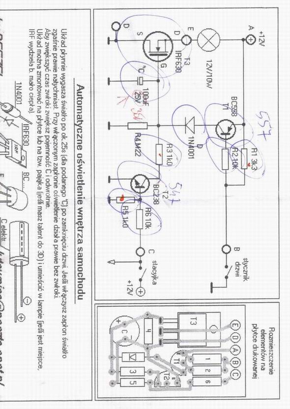

teraz qmam o co chodziło koledze. Chodziło nie tyle o ściemniacz co opóźnienie wyłączenia. To z allegro to prawdopodobnie tylko kondensator podłączony równolegle do zasilania lampki.
Ja u siebie w samochodzie założyłem coś takiego. Jest prostsze niż ten który prezentuje wyżej kolega i działa na 100% bo jest testowany przeze mnie osobiście.
Ja mam coś takiego. Jest prostszy niż te zamieszczony wcześniej przez kolegę i działa na 100%. Sam zrobiłem go kilka dni temu i założyłem do samochodu
Dokładnie taki sam układ prezentowałem z tydzień temu na kąciku i też jestem zadowolonym posiadaczem tego urządzonka w tzw. wersji DIY (do it yourself) 893goodvibes.gif Dodam jeszcze, że układ wykonałem na płytce uniwersalnej, a za obudowę posłużyło pudełko po kliszy fotograficznej. zlosnik.gif

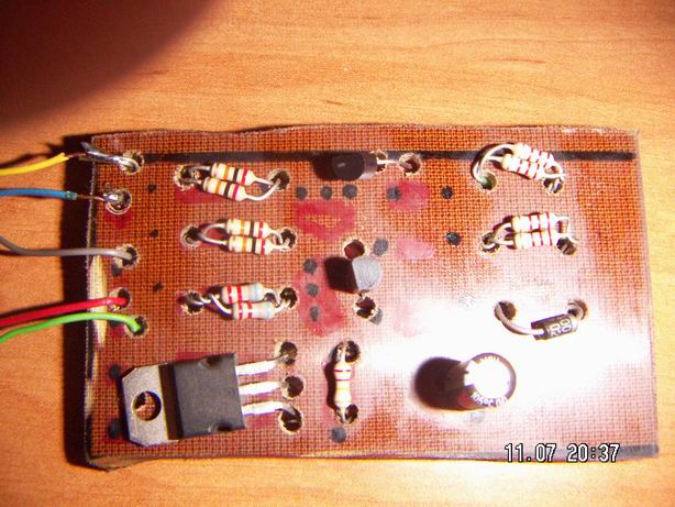

zrobiłem opuźnienie światełka wg schematu kolegi mickee no i nie działa beksa.gif może ktoś mi napisąć do czego pod[iąć przewwod d? jak mam do masy to ciągle swieci a jak nigdzie nie podłącze to nic brak niech ktoś opisze co i gdzie podpiąć
zmieniły sie tylko 3 elementy bo nie mieli odpowiednich ale powiedział facet (elektronik mgr inż)ze to podejdzie
tak wyglada moj efekt pracy
ja tez mam inne elementy np tranzystory ale tez mialy hulać i też problem z kabelkiem D ciagle mi świeci i dziś już 3 raz bede składał to samo ma kto jakis pomysł????
