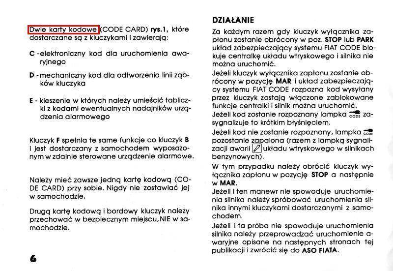

> Aj Low Fijat U mnie było wyposażenie jak Ozarek pisze
Kurcze nie kojarze 2 kart. Były 2 kluczyki, matka i afair jedna karta hmm.gif Ale nie upieram się przy tym ok.gif
> fajnie by bylo znać kod kluczyka master
i nie powiesz mi, że masz kod wyzwolenia procedury awaryjnej do swojej stacyjki podany cfaniaczek.gif
> nie dostałeś drugiej karty od poprzedniego wlasciciela
jak kupowałem swojego to pytałem o to w ASiO i stare karty miały podobno po jednym kodzie na każdej a później wprowadzili 2kody na jedną, a instrukcji nie zmieniali

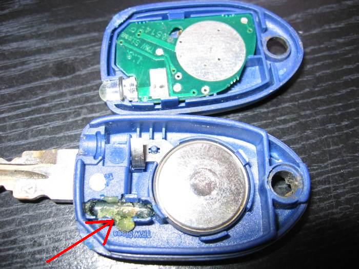

Witam ponownie smile.gif to znów ja - ten który zamęt z kluczami wprowadził smile.gif
Otwarłem wczoraj kluczyki, zarówno matkę jak i ten niebieski. W matce znalazłem taka szklaną kapsułkę (immobilaiser) czego doszukać sie w niebieskim nie mogłem. Chyba ktoś kopał w tym kluczyku wcześniej i gdzieś posiał to maleńkie pieroństwo.
Czy da sie obejść bez tego procedure CODE ?? Czy można nabyć sam immobilaiser bez klucza, bo klucz pasuje i jak mam przy sobie matkę to odpala. I jeszcze jedno skoro i tak głowe Wam zawracam, bardzo słabo działa mi zamek centralny z pilota, a gumka na pilocie klei się ze starości, można coś takiego gdzieś kupić? Co zrobić z pilotem żeby działał lepiej? Macie jakies pomysły?? blagam.gif
Co do kluczyków to ja mam Mk II FL jest inaczej ale mój rodziciel ma Mk I '98 i na pewno są dwa niebieskie + matka czerwona i 1 karta z kodem
> jap
dwa kody,mechaniczny i elektroniczny na kazdej karcie,karty identyczne wink.gif:
> Witam ponownie to znów ja - ten który zamęt z kluczami wprowadził
> matkę to odpala.
jeśli nie masz w ani jednym niebieskim kluczyku kapsułki immo to będzie problem bez karty kodowej - matki bym do dorabiania nie zaniósł wink.gif
Jeśli masz w jednym z niebieskich to poprostu idz do pkt dorabiania kluczy, w wiekszości immo 1gen dorabiają i probramują pastylki ok.gif
Efekt będzie taki, że albo sobie zrobisz przekładkę immo do swojego kluczyka, albo będziesz jeździł na nowym. Oczywiście kluczyk będziesz musiał zaprogramować do centralki ok.gif
pastylka musi być:
> matkę to odpala.
mozna skopiować matkę na nową pastylkę...

> pastylka musi być
O! Takiego kluczyka nie mam.
bo nie masz ELX-a grinser006.gif - to jest kluczyk z pilotem do zamka centralnego/alarmu...
