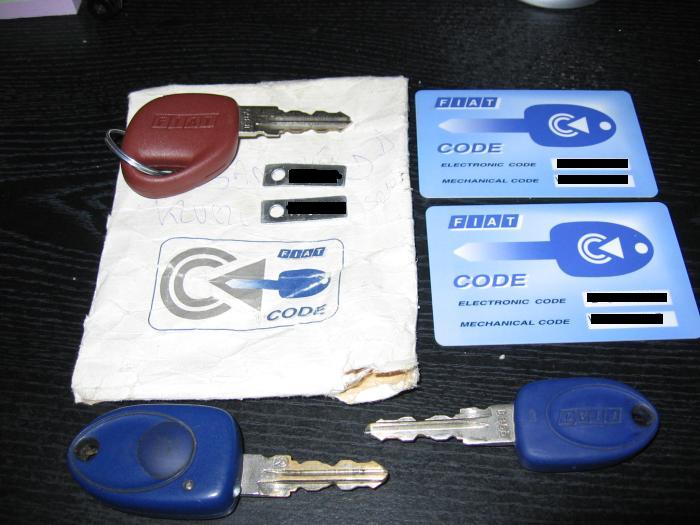

zasadniczo - dwa kluczyki niebieskie,i dwa "nieśmiertelniki" z kodami do dorabiania kluczy w ASO.
Jeśli auto jest wyposażone w immo Fiat Code - dochodzi bordowy klucz "matka" oraz dwie karty kodowe.
> ja tylko dodam ,że wroczniku 95 nie było klucza strikte serwisowego
> były dwa ( wersja ELX)
był.Nie złość się Bogdan,ale jednak nie dostałeś bordowego klucza,ktory MUSIAŁ BYĆ na wyposażeniu auta,podobnie jak karty kodowe do immo (wszystkie ELX-y miały immobiliser Fiat Code).
W polskiej instrukcji obsługi Punto z grudnia 1995 roku wogole nie ma mowy o immobilserze,nawet w opisie kontrolek na zdjęciu zestawu wskaznikow nie ma kontrolki Code zakrecony.gif - pewnie we francuskim tlumaczeniu tez nie ma.
Dlatego piszą tylko o dwoch kluczykach.
Fiat Code (a więc i bordowy kluczyk oraz jego zastosowanie) jest opisany w suplemencie do tej instrukcji - wezmę,i pokażę Ci w niedzielę waytogo.gif,bo widocznie tego suplementu też nie dostałeś... icon_rolleyes.gif
> karta kodowa później byłajedna z dwoma kodami
Kod jest ten sam na obu kartach... zlosnik.gif,więc po co dwa kody na jednej karcie ? hmm.gif
> z dwoma kodami ?
> Kod jest ten sam na obu kartach... ,więc po co dwa kody na jednej
> karcie ?
> z dwoma różnymi kodami
czyli jedyna opcja to kod z kluczy niebieskich i kod matki...hmm.gif...fajnie - mozna obyć się bez matki - w starszych wersjach byly dwie karty z takimi samymi kodami "niebieskimi"...
> patrz to co do Adika napisałem
> jak nie zapomnę to jutro przywiozę karte na spota
> matki......fajnie - mozna obyć się bez matki - w starszych
dokładnie, opisane to jest jako 'electronic code' (czyli ten wprowadzany gazem z 'matką') i 'mechanical', czyli ten który wcześniej był na nieśmiertelnikach.
Kod na nieśmiertelikach masz literowo-cyfrowy czy tylko cyfrowy??
aaa mea culpa - juz wiem,o co biega - u mnie ejst identycznie.
literowo-cyfrowy chyba
> Myslalem,ze masz dwa "electronic codes"
> Bo Mechanical Code to kod ząbków grota kluczyka
jap
ok
