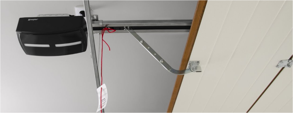

Jak zamontować ten dynks do bramy? Zdjęcie poglądowe, ale brama na oko taka sama.

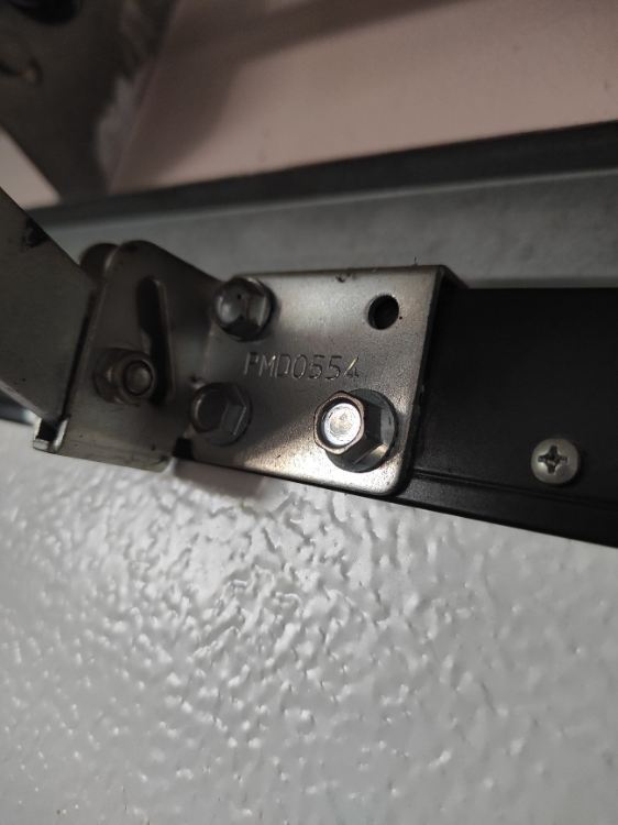

Tam jest chyba coś więcej niż sam plastik w tej bramie? Czego to się trzyma?
W komplecie z napędem nie było wkrętów do zamocowania, jakie powinny być te wkręty?
Brama jest duża i ciężka ( 5m szeroka ) i lepiej żeby to było mocno skręcone...
O ten:
Zanim zrobię szpetną dziurę w bramie wolałbym wiedzieć czego się spodziewać pod spodem ;]

U mnie jest uchylna i ten interes jest na małe blachowkręty. Trochę kiepsko, bo lubią się luzować i noszę się z zamiarem przewiercenia na wylot pod śruby zamkowe - ale 15 lat już działa tylko czasami dokręcam :phi:
Nie mam do bramy żadnej instrukcji, 17 lat temu była zakładana. Producent chyba Wiśniowski, ale nie mam pewności, logo było na klamce ale pies ją pogryzł i logo zniknęło ;]
U mnie byly wkręty w zestawie.
Chyba do blachy, łeb na klucz 10
Wchodzily jak w blachę

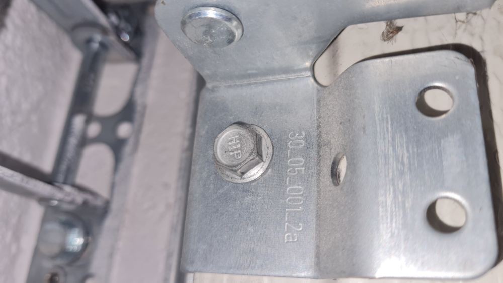

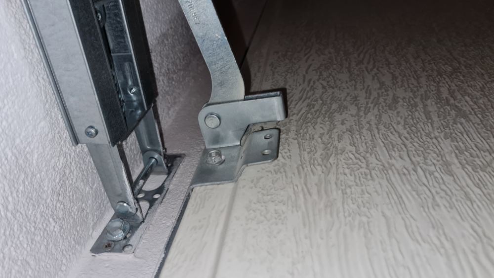

O widzisz, i to jest trop!
Sprawdziłem magnesem - jest blacha ( prawdopodobnie ) na całej płaszczyźnie tej białej, na tym górnym rancie też trochę łapie ale słabiej. Czyli zamocuję tak samo jak na zdjęciu.
Wykręcę jeden wkręt z zawiasu, wezmę do sklepu i dobiorę takie same.
Generalnie w tych bramach to wszystko jest montowane na farmery (wkręty samowiercące)
No niekoniecznie, wykręciłem jeden wkręt z zawiasu żeby wziąć do sklepu na wzór i nie był samowiercący.
Ale wziąłem samowiercące bo tak mi tam doradzono i wszystko pięknie się udało.
Brama działa, dziękuję wszystkim za pomoc :piwko:
Mam jeszcze jedno pytanie: jak mocno trzeba naciągnąć ten pasek w szynie? On ma łatwo uginać się pod naciskiem czy wręcz przeciwnie - napięty mocno?
