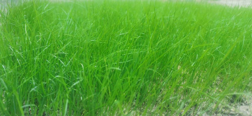

W dwóch miejscach na działce zrobiłem test widoczny na zdjęciu. Posiałem trawę metr na metr. W jednym miejscu przed wysianiem dosypałem trochę ziemi i efekt jak na zdjęciu. W drugim miejscu bez ziemi i efekt podobny. Rozumiem trawa wymiana na leśnym piachu może być trudna w utrzymaniu?
Głównie przez to, że piach szybko traci wilgoć. Ale jak jest podlewanie, to może nie.
