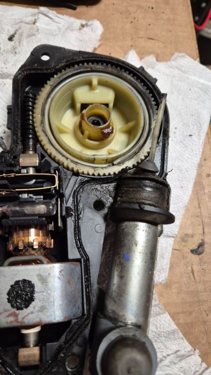

Wymyśliłem sobie, że uruchomię automatyczną antenę w aucie. Uszkodzone było cięgno łączące ostatni segment anteny z napędem. Łączone jest czymś ala żyłka 3mm od kosiarki zaciśnięcie z jednej stronie w antenie w drugiej na haku. Na YT znalazłem patent, że można to zastąpić linką stalową w PCV. Problem jak połączyć końcówkę anteny z nierdzewki ze stalową linką?

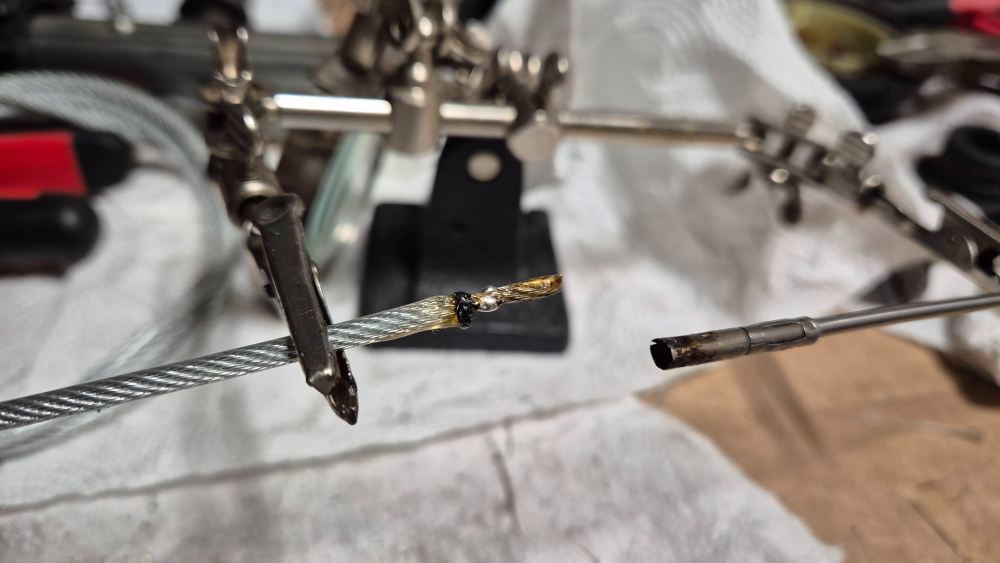

Generalnie nie jest to taka prosta sprawa. Zacząłem od ocynkowanej linki, topnik wg specyfikacji powinien też działać na ocynku. Niestety po polaniu i potraktowaniu gorącym powietrzem (lutownica/spawarka do plastiku) topnik skrystalizował się w żółtą masę. Próbowałem lutownicy, próbowałem zeszlifować ocynk efekt ten sam. W końcu pobieliłem bez problemu przy pomocy klasycznej kalafonii i cyny.

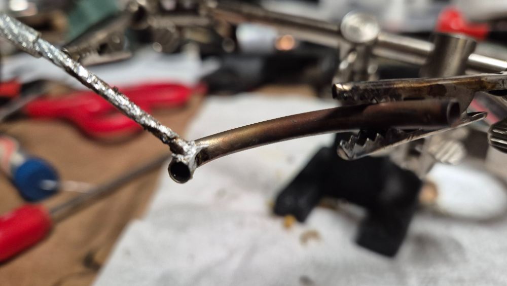

Nierdzewka, poszło lepiej, na próbę przylutowałem linkę:

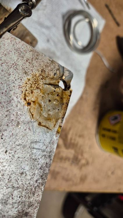

Kupiłem, też preparat do alu. Na szybko znalazłem większą płytkę, zeszlifowałem kawałek i polałem topnikiem. Efekt podobny jak przy ocynku, zrobiła się brązowa mazia:
Dziś zadzwoniłem do sklepu, okazało się, że gość jest autorem tej mikstury. Całe klu w tym lutowaniu to podgrzać materiał a nie wypalić/przesuszyć topnik, tak że trzeba najpierw nagrzać materiał, potem stosować chemię. Przy większych elementach robi się problem z odprowadzaniem ciepła, szczególnie przy ALU. Lepiej też sprawdza się kolba niż gorące powietrze. Podobno sprzedają te topnik także dla przemysłu, więc muszą działąć.

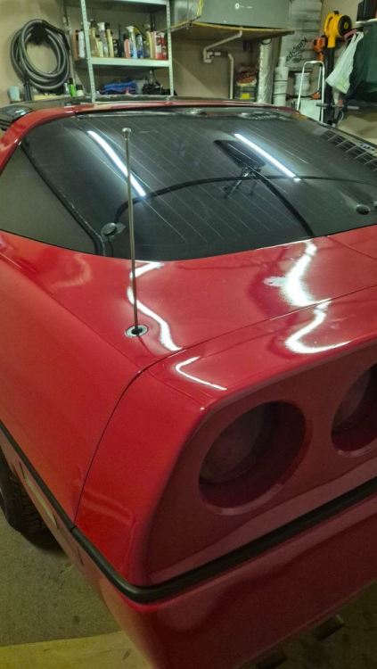

Dzięki czemu antena znów ożyła ;)
