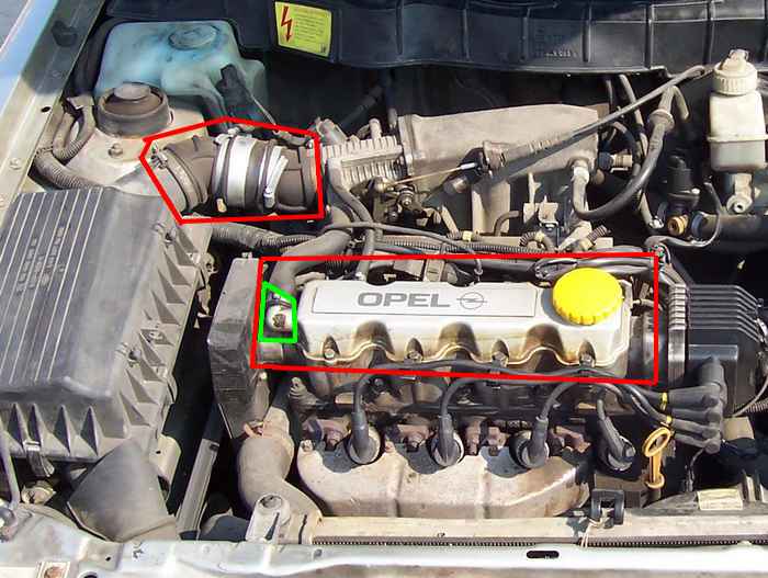

Ile może kosztować?
Ile może kosztować guma co biegnie z filtra paliwa do kolektora i pokrywa zaworów?
Bo dziś przy wymianie filtra powietrza zaóważyłem że guma skończyła swój żywot.
A z pokrywy zaworów zaczół wydostawać się olej bodajze z tej łatki co jest zaklejone jakimś specyfikiem (kolor zielony) lub tej gumki hmm.gif
A może kupić jakiś specyfik i zakleić tą dziurke???

Wlasnie zadzwoniłem
w "moim" sklepie z cześciami do opla niemaja takich rzeczy
w jednym ASO powiedzieli mi 500 za pokrywe i 76 za gume, czas czekania na części 2 dni
w drugim ASO 500 pokrywa, 72 guma czas czekania na czesci 3 dni
a ja w czwartek jade do Belgii póżniej do Paryża mam zamiar ruszyć asterką.
Wiec zostaje ryszyć na dwa szroty lub do centrum motoryzacyjnego po jakiś zamiennik albo po jakiś "klej"
Czym polecacie skleic tą dziurke w pokrywie?

Hmmm. Po co kupywac gume za 76zł? Ja miałem dziurawą skleiłem budaprenem, oraz obleiłem dobrą taśmą izolacyjną, działa jak trza!
Do gumy super się nada taśma izolacyjna samowulkanizująca poszukaj w sklepach elektrycznych tylko naciądgaj ja jak bądziesz zakładał zrobi się z niej guma wyprubowane

okolo 60 w sklepie za 20-30 na szrotach ja skleiłem zwykła tasma i trzyma ale tez szukalem
Również polecam. Używa się ją do "wodoszczelnych" połączeń kabli wiec na pewno bedzie ok. Choć z tego co mi sie wydaje kosztuje ok 50 PLN wiec chyba lepiej kupić gumę w ASO lub na szrocie.
Co do tego pęknięcia pokrywy to umówiłem sie z mechanikiem powiedział ze sklei za 10zł ale musi schnąć 12godzin, no ale niestety sie zamek w drzwiach domowych zacią i ponad godzine za pomoca młotka srubokreta i przecinaka walilem w drzwi az wyjołem zamek, no i mochanik poszedł spac i jakośbede sobie sam radził
Ja u siebie gume oink.gif skleilem silikonem jak dowiedzialem sie ile to kosztuje hehe.gif
