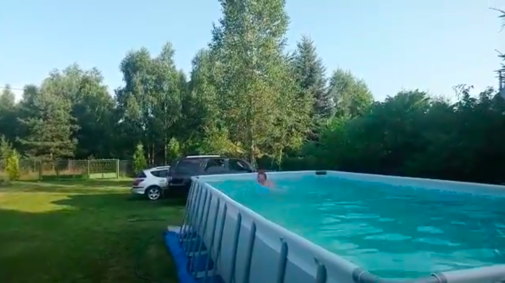

U nas basen jakieś 30t (7,3 x 3,7m) i od 10 lat stoi na jakiejś niebieskiej płacicie plastikowej sprzed dekady. Nawet terenu nigdy nie wyrównuję, a co sezon stoi w różnych miejscach. Teren nie jest poziomy. Trzeba wycelować tak, żeby stał prosto.
Jak mialbys tam spadek to uwierz mi ze widziałbyś to na lustrze wody na tych 7m.

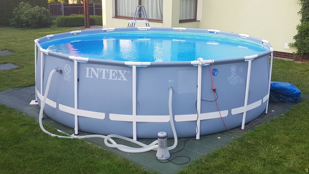

Ja mam trochę większy spadek i też w tym roku chcę basen.
Miałem kiedyś taki pompowany 3x2 i podkopywałem teren żeby było równo - wody nie oszukasz.
Teraz chcę basen jak ten ze zdjęcia i mocno myślę czy nie zrobić pod niego podestu z palet i bloczków betonowych.
Koszt minimalny
Na palety są pod wymiar nakładki ze sklejki - można kupić na skupie palet razem z paletami.
Bloczkami sobie to wypoziomuję na zero a po sezonie rozbiorę, postawię w jednym miejscu, przykryję od deszczu i będzie czekać na kolejny sezon.
A jak rozkopiesz teren to będziesz miał różnicę poziomów przez cały rok

Tylko że taki jakbym chciał, to razem z wodą będzie miał koło 10 ton. Niby do góry nie poleci, ale wolałbym nie stawiać tego na konstrukcji :)
