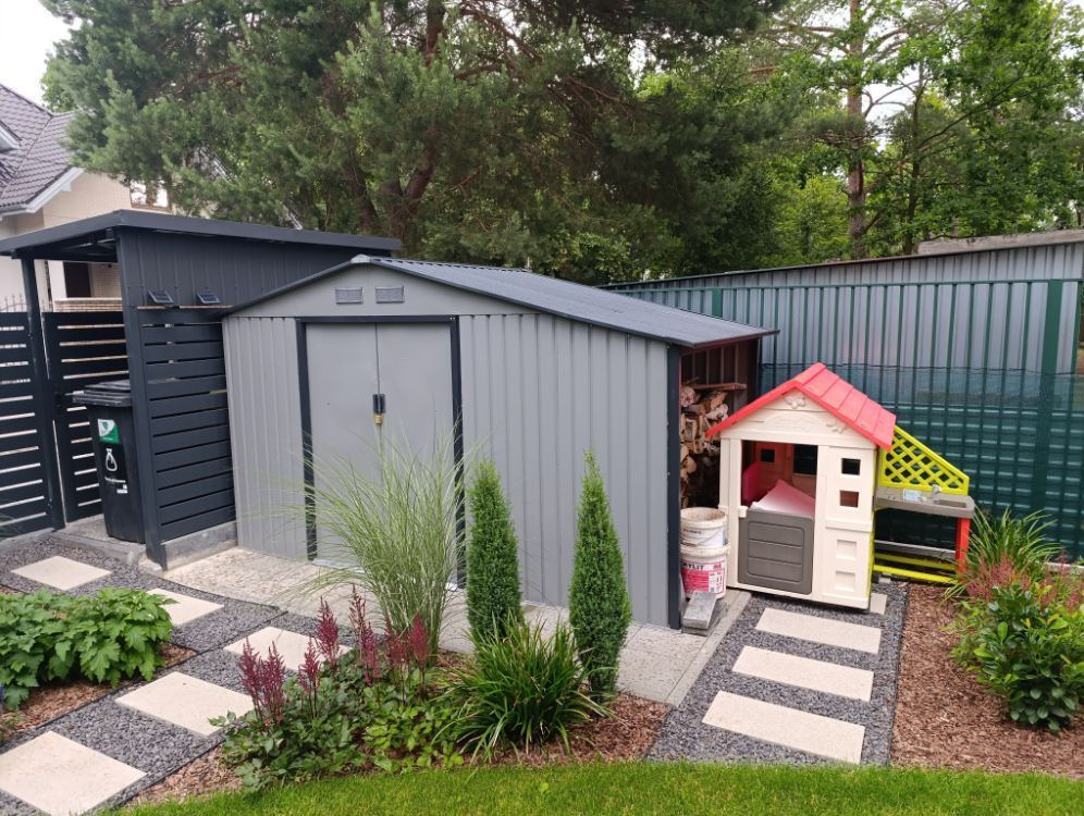

Ja mam taki https://focusgarden.pl/domek-narzedziowy-madison-342x255cm-cold-grey-hardmaister?gad_source=1&gad_campaignid=22346013519&gbraid=0AAAAADiyBUhXJWG8MnWkIaJkJaL82d0BH&gclid=Cj0KCQjwgvnCBhCqARIsADBLZoKZGo3LvTlDZ71KGVJzxZ6pEfQ8aomx9PcYfttS2WWW_PKCB68XN20aAn-hEALw_wcB
Ale to jest z bardzo cienkiej blachy i montaż zajmuje sporo czasu.
Do tego jest za niski - walę często głową o belkę w otworze drzwi ;]
Nie polecam tego modelu.
