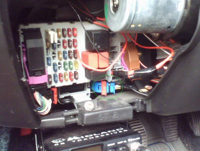

Teraz moje pytanie która to jest wiązka do body kompa??
TAk łopatologicznie jakby można było wytłumaczyć smile.gif gdzie jest "pin 8, wtyczka przy bezpiecznikach w kabinie" Który to kabelek jaki kolor itd.
Wystarczy na wysterowanie cewki przekaźnika.?
Z góry dzięki z pomoc

Kabelka od body do przekaznika najprawdopodobniej nie bedzie, trzeba go dolozyc i polaczyc z pinem 8 "bodykompa"
W zalaczniku jest fotka, na ktorej jest zaznaczona kostka, ta niebieska. To w niej jest ten wlasnie pin nr.8, ktory podaje mase do przekaznika od halogenow. Widac nawet na tym zdjeciu taki czarny oddzielny kabelek, to ten wlasnie, ktory dolozylem. Kwestia tylko dobrego oprawienia kabelka we wtyczce "bodykompa". Ja tam na sile wcisnalem sam kabelek. Jakos to dziala.
Podłączyłem sie pod ten pin nr 8 i porażka :/
Kontrolka sie oczywiście załącza jak najbardziej. podłączyłem między pin8 a plus żaróweczkę 1.2W zamiast przekaźnika i nic nie zaświeciło frown.gif zaczął tylko jakiś przekaźnik w skrzynce cyklicznie stukać i tyle!
Czyżby komp nie obsługiwał ??!! ALe kontrolka zapala sie to dziwne by było. A moze to nie pin8 ??
Jeszcze mierzylem napięcie bez podłączonej żarówki to miedzy plusem a pinem8 przy załączonej kontrolce było pełne nap aku
a po wyłączonej kontrolce jakieś 11V a żarówki nie zaświeciło
Sam już nie wiem. Ma może ktoś jakiś pomysł ???

A podpinales przekaznik?? On pobiera sporo mniej pradu niz zarowka 1,2W. Moze ona nie swieci, bo body odcina ten pin, bo widzi na nim za duze obciazenie hmm.gif.
Sorki za zamieszanie
Oczywiście dlatego sie rozłączął!
Zastanawiam sie tylko po co nadgorliwie zrobiłem całą instalację od zera skoro udało się teraz wykorzystać bodykompa:)
DZIĘKI ZA POMOC
