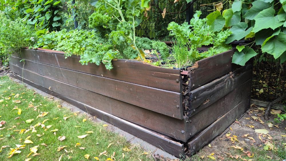

Mam ja sobie warzywnik ogrodowy, zrobiony u stolarza z heblowanych, grubszych desek. Niestety po 8latach wygląda tak:
Najbardziej dostało się krawędziakom, ale i tak wszystko muszę wymienić.
Wielkość 100x500cm, wysokość ok 60cm.
Z czego można zrobić, żeby było bardziej trwałe ?

Osiem lat dobry wynik. Ja pierwsze skrzynie robiłem z deski calówki, szalunkowej. Wytrzymało mi trzy lata teraz zrobiłem z deski heblowanej 32mm plus od wewnątrz wyłożyłem folia kubełkowa. Chciałem z płyt betonowych jak robią ogrodzenia ale mojej żonie się to nie podoba.
Jeśli wytrzyma mi osiem lat to mogę zrobiłbym jeszcze raz z tego samego. Wymiana jedna sobota
Betonu bym nie robił, bo się strasznie nagrzewa i będzie wypalał rosliny przy brzegu.
Ja swoje robiłem z kantówki 6x6. Siedzi 6 lat i jest całkiem OK.
Na zdjeciu jedna juz pomalowana, druga do pomalowania.

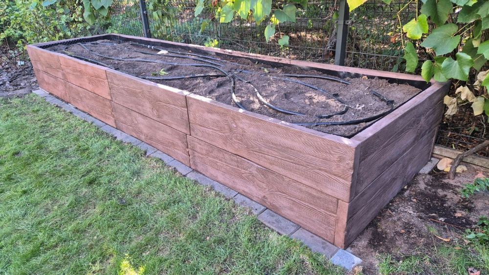

Dobra, donica ogarnięta.
Było tak:
Jest taK:
Pomijając wygniecioną trawę i kostkę wypartą przez poprzednią donicę wyszło całkiem ok. Do złudzenia, nawet z bliska przypomina cięte bale drewniane.
Montaż lux, jak meble z ikei. Zabawa jedynie była z przygotowaniem fundamentu. 4 bloczki fundamentowe i 6 kostek brukowych dałem na łączeniach + podsypałem trochę cementem. Oczywiście wybrać ziemię i znów w sypać .. 2 dni.
Płyty są dość dobrze wykonane, ale trochę cienkie (4.5cm) trzeba uważać. W jedną stuknąłem młotkiem gumowym to pękł róg. W każdym rogu ma zatopione po 2 kołki montażowe, mocuje się płaskownikami i kątownikami na wkręty. Dodatkowo w środku są płaskownik do zamontowania w poprzek. Wszystko było załączone wraz z instrukcją.
Niezłą gafę popełniłem bo byłem przekonany, że mam 5mx1m .. a miałem 4mx1m, więc 4 płyty zostały :).
Jakby ktoś był zainteresowany to na ich stronie oraz w opiniach w Google mają masę zdjęć różnych kształtów i kolorów.
