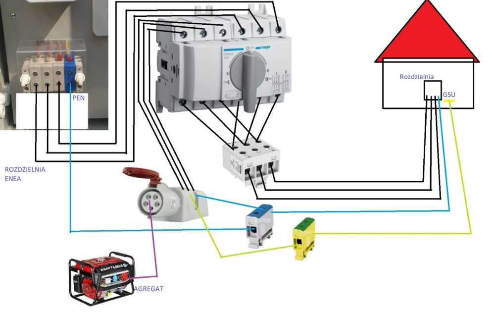

lepiej byłoby chyba pójść w stronę przełącznika sieć-agregat ale AI samo tego nie zrobi. Trza znaleźć elektryka, @PawelWaw Kolejny punbkt za tym rozwiązaniem, że jak kiedyś EV Ci się znudzi to podepniesz sobie zwykły agregat.
