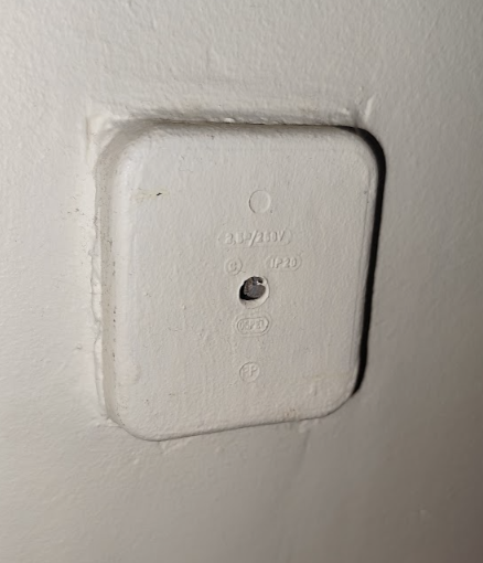

Znajoma kupiła mieszkanie, częściowo wyposażone w szafy BESTA i PAX (Ikea).
No i odsunęliśmy jedną taką i naszym oczom ukazało się to.
Przeszkadza w powieszeniu na tej ścianie szafki i chce to zdjąć.
Ale...elektryką się "brzydzę", a jest na tym napisane 250V co studzi moje zapały od tak "usunięcia" tego.
W tej dziurce jest śrubka.
Mogę to odkręcić i wyrzucić? Co może kryć się za?

odkręć i sprawdź co jest w środku
oczywiście odkręcaj plastikowym śrubokrętem
Raczej jakaś puszka instalacyjna/rozdzielcza albo przełącznik...  Choć raczej to pierwsze.
Wygląda na starą ale czy jest wykorzystywana to po tym zdjęciu nie określisz:)

Stare gniazdka telefoniczne były zakrywane na "zatrzask" mniejszym okrągłym dekielkiem, na zdjęciu to puszka "elektryczna".
Nie kojarzę w innych mieszkaniach, tak samo starych, podobnych puszek.
Jedyne to te pod sufitem, okrągłe. :hmm:
Kojarzysz, czy można odkręcić tę maskownicę i zastąpić ją bardziej płaską? Czy jednak bebechy wystają i musi być taka "gruba"?

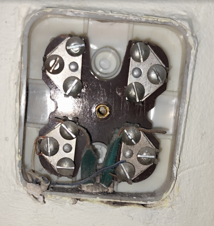

Proszzzz - odkręciłem i zdaje się że zagadka stała się jeszcze trudniejsza - przynajmniej dla mnie.
Widzę na fotce kawał  historii.
A dochodzi tam prąd? Możesz sprawdzić probówka albo miernikiem. W sumie to drugorzędną sprawa. Skoro przeszkadza to ja  bym jakimś niewielkim  brzeszczotem czy pilnikiem  "zlicowal" że ściana , zakręcił wieczko i powiesił szafkę.

Elektroda.pl mówi, ze to telefoniczne.
Dla mnie przekrój żył po ok 1,5mm to trochę za grubo na telefon, ale potem są te cienkie kabelki, które wychodziły z tej puszki tylko ktoś je obciął.

Pewnie do dzwonka jakiegoś bo przekrój mizerny.

Starego typu gniazdo telefoniczne, z klatki schodowej przychodzi ten gruby jak do prądu a ten cieńki to już w mieszkaniu rozprowadzenie....na 200% :skromny:
Za dawnych czasów takie byłym montowane, w celu ułatwienia doprowadzenia sygnału z klatki schodowej do mieszkania :oki:

Gniazdo telefoniczne starego typu ;)
prąd jest tylko jak zadzwoni telefon. RTT gniazdo czterozaciskowe.

To do końca nie było złe podejście....pamietam, że jak instalowałem w latach 90 telefonię stacjonarną za czasów Telekomunikacji Polskiej to sprawdzało się czy przpadkiem nie ma tam napiecia 220V..... bo były przypaki, że właściciele mieszkań kradli prąd.
Drugi koniec kabla znajdował się w pionie technicznym na klatce schodwej i zazwyczaj tam też było serwisowe gniazdo 220V i sprytni "kowalsccy" potrafili się wpiąć tam i w domu mieli darmowy prąd własnie za pomocą tego kabla ;]
