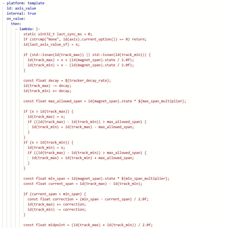

Wykorzystałem to, że w środku licznika jest magnes, który się obraca razem z ostatnią cyfrą wskazania gazu. Dodałem czujnik pola magnetycznego QMC5883L z mikrokontrolerem ESP8266 + obudowa z drukarki 3D + plugin ESPHome + konfiguracja.

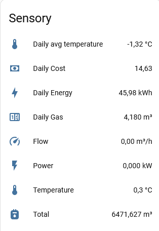

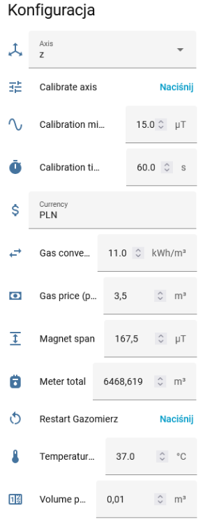

Mam dzięki temu powielone wskazanie licznika w HA, zużycie dobowe, moc chwilową, przepływ chwilowy, kwotę dzienną, średnia temperaturę dobową. Odporne jest na restarty, zapisy są przy każdym obrocie licznika gazu. Gubi wskazania tylko, jak jest przepływ gazu a nie ma prądu, co raczej nie wystąpi, bo kocioł bez prądu gazu nie zużywa. I sam się kalibruje, przez wpisywanie stanu licznika z danej chwili.
pisałem to razem z ChatGPT, który bardzo mi pomógł - bez tego pomocnika pewnie bym nie zaczął, a z nim nie tylko skończyłem, z funkcjami jakie potrzebowałem, ale i się sporo nauczyłem, jak kodować w YAMLu pod ESPHome.

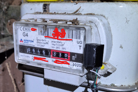

QMC5883L kosztuje poniżej 10 pln, nie wtykam go w slot, tylko jest na zewnątrz, więc nie ma ingerencji w licznik. Zmienne pole magnetyczne produkuje magnes od tego fabrycznego impulsatora.

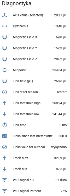

Pole magnetyczne trzeba trochę mocniej przeanalizować - są szumy, zakłócenia, dryf temperaturowy, trzy składowe przestrzenne, wiec trochę skomplikowanego algorytmu trzeba było napisać, aby było pewnie, powtarzalnie i nie było fałszywych zliczeń przez zakłócenia.

Moj to czujnik pola magnetycznego, przyklejony na szybce, dokladnie widać, ze jest na zewnątrz licznika bez zadnej ingerencji wewnętrznej.
A pewnie gdybym go dał dalej od licznika, tez by działał, tylko pole słabsze by było.
