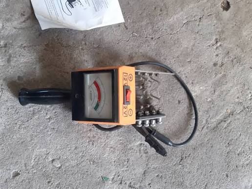

Stare dobre urządzenie do sprawdzania akumulatorów.
Nigdy nie zawodzi. Ma chyba z 50 lat.
Dokładnie a nie jakieś elektroniczne wydumki. Tu jak napięcie przy przyłożeniu się ustabilizuję i lekko ruszy w górę to "być" dobry akuśśśśśś.
Tu nie chodzi o wiek urządzenia, tylko o metodę pomiaru i mierzone wartości.
To od freda, to opornica i dzisiaj też takie da się kupić takie urządzenie . Pokazuje jak zachowuje się akumulator pod obciążeniem,.
Elektroniczne mierniki szacują stan baterii na podstawie wprowadzonych danych pojemności i oporu wewnętrznego. Stąd rozbieżności przy badaniu tego samego akumulatora różnymi narzędziami.
