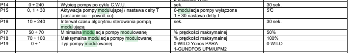

Nie. Właściwie każdy sprzedawany teraz kocioł kondensacyjny musi miec pompe PWM obiegową, bo nie spełni norm sprawności.
To kawałek instrukcji silvera:
