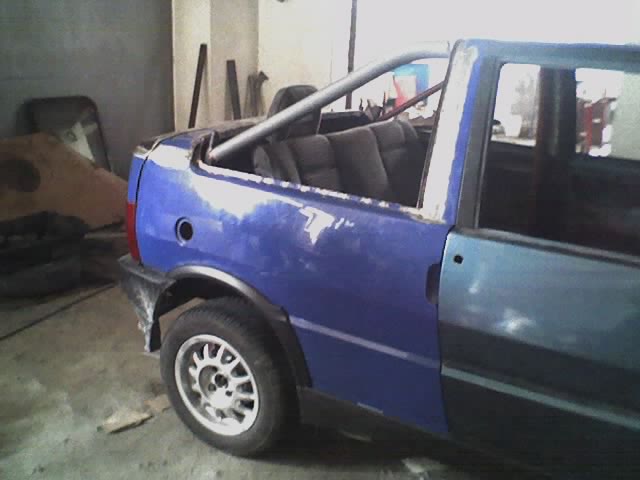

RayanPeter Twój poprzedni AVATAR (czy jak to się tam pisze) podobał mi się o wiele bardziej zlosnik.gif nie ładnie to tak zmieniać nono.gif
cool.gif probuje sie zmoblizowac do pracy, jak bede filowal na foto to moze czesciej do garazu bede zagladal, bo jak narazie to sobie dluuuugie wakacje zrobilem
a co to jakis Opel czy Eskort ?
> hmmm hmmm daje ci jeszcze jedna szanse
Zmyliły go te alufelgi i plastikowe nakładki nad kołami... podobne do właśnie do tamtych autek zlosnik.gif
> poka wiecej fotkoff twojega cudaczka
Jesio nie zlosnik.gif dopiero jak pojdzie podklad pod lakier , narazie tajemnica tajemnic.
No chyba ze nerwowo nie wytrzymam i potne go w kawalki ( juz taki plan mialem ostatnio) :/
