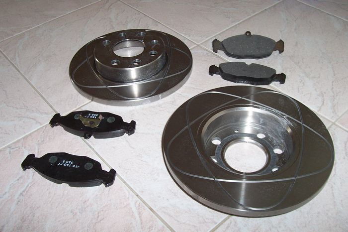

Jestem an etapie zamawiania tarcz i klocków hamulcowych firmy ATE u badajże naszego kolegi koncikowego.
Tarcze było lfatwo ustalic jakie pasuja, wybrałem nacinane za 80zł

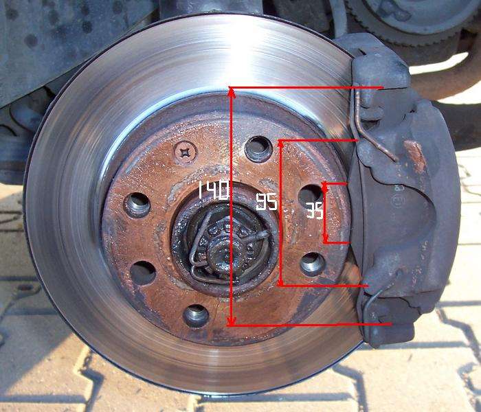

A co do klocków to niewiem jaki mam rozmiar da rade jakoś zmiezyć czy cóś, a czy w tych silnikach C14SE były dwa rodzaje klocków?
> A to nie wystarczy podać marki, model auta, rocznik i silnik?
no własnie podałem i podobno sa dwa rozmiary mniejsze i wieksze
Taaaa, niestety w Toyce miałem podobny przypadek.
Najprościej albo odrysować klocek albo fotkę pstryknąć.
pzdr
> pzdr
to wole fotke pstryknąć, zdejme koło wezme linijke dla porównania
no ale i tak klocka nie bedzie widać bo bedzie zasłonięty a niechce mi sie ich sciagac na chwile i znowu zakladac

wczoraj zdiołem koło i pomierzyłem tak mniejwiecej różnica 1-2mm, a dziś podałem wymiar. Wystarczyło podac wysokośc klocka 140mm, te drubie mają ponad 1cm wiecej, ale dla pewności wziołem jeszcze dwa wymiary.
zamówiłem dwie tarcze nacinane niewentylowane ATE 80zł za szt., klocki ATE 79zł + koszt wysyłki 20zł w sumie 259PLNów
Paczka ma być na piątek(28.07).
