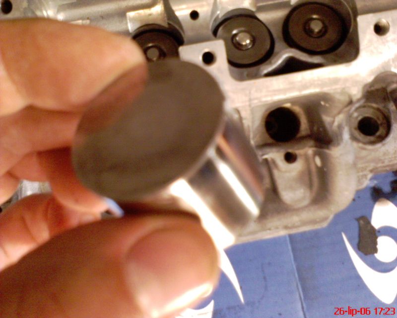

kmvw3 Napisano 26 Lipca 2006 Udostępnij Napisano 26 Lipca 2006 oto.... no właśnie, popychacz zaworu, ino jakiś taki "inny" bo brakuje mu czegoś... kto mi powie, jak się reguluje luzy zaworowe w takim silniku (z takim wynalazkiem) Odnośnik do komentarza Udostępnij na innych stronach More sharing options...
kmvw3 Napisano 26 Lipca 2006 Autor Udostępnij Napisano 26 Lipca 2006 2 Odnośnik do komentarza Udostępnij na innych stronach More sharing options...
Sibui Napisano 26 Lipca 2006 Udostępnij Napisano 26 Lipca 2006 > oto.... > no właśnie, popychacz zaworu, > ino jakiś taki "inny" bo brakuje mu czegoś... > kto mi powie, jak się reguluje luzy zaworowe w takim silniku (z takim > wynalazkiem) Hmmm... Może jest to patent z wymiennymi szklankami popychaczy (jak np w Toyotach z silnikami ZZ) ? Odnośnik do komentarza Udostępnij na innych stronach More sharing options...
Tomala Napisano 26 Lipca 2006 Udostępnij Napisano 26 Lipca 2006 a z czego to ?? z forda ?? bo np. w kangoo 1.9 diesel jest taki system i reguluje się szklankami (są różne wysokości) a w zakładach obróbki (jak głowica jest na wierzchu) mogą podebrać trzonki zaworowe ale to już jest taka partyzanka... Odnośnik do komentarza Udostępnij na innych stronach More sharing options...

kmvw3 Napisano 27 Lipca 2006 Autor Udostępnij Napisano 27 Lipca 2006 > Hmmm... > Może jest to patent z wymiennymi szklankami popychaczy (jak np w > Toyotach z silnikami ZZ) ? skoro w Toykach takie coś jest to może i w tym "wynalazku" też do tego doszli, tylko powiedzcie mi jedno - kto mi zapłaci ponad 500 zeta za "regulację zaworów" Odnośnik do komentarza Udostępnij na innych stronach More sharing options...
kmvw3 Napisano 27 Lipca 2006 Autor Udostępnij Napisano 27 Lipca 2006 ani jeden ani drugi przypadek płytka pod krzywką w popychaczu to taki "standart" (Fiat, Ford, Mazda i inne) mnie się to trafiło pierwszy raz, nie dlatego, ze mało robię, ale moze akurat w ogóle to "coś" rzadko przychodzi Odnośnik do komentarza Udostępnij na innych stronach More sharing options...

kmvw3 Napisano 27 Lipca 2006 Autor Udostępnij Napisano 27 Lipca 2006 > a z czego to ?? z forda ?? bo np. w kangoo 1.9 diesel jest taki > system i reguluje się szklankami (są różne wysokości) a w > zakładach obróbki (jak głowica jest na wierzchu) mogą podebrać > trzonki zaworowe ale to już jest taka partyzanka... yo..... Franca 1.9 dti głowica była robiona bo się urwała łapa silnika i się rozrządzik posypał - oj było co oglądać... luzy robione do nowych zaworów na starych szklankach (w solidnym warsztacie ) ale powiedz, czy to nie jest porażka w przypadku tego, który za to płaci... dzisiaj skończyłem, zapalił od dotyku, aż się zdziwiłem Odnośnik do komentarza Udostępnij na innych stronach More sharing options...
Tomala Napisano 27 Lipca 2006 Udostępnij Napisano 27 Lipca 2006 > yo..... > Franca 1.9 dti > głowica była robiona bo się urwała łapa silnika i się rozrządzik > posypał - oj było co oglądać... > luzy robione do nowych zaworów na starych szklankach (w solidnym > warsztacie ) > ale powiedz, czy to nie jest porażka w przypadku tego, który za to > płaci... > dzisiaj skończyłem, zapalił od dotyku, aż się zdziwiłem no u mnie w służbowym kangoo 1.9D też była robiona głowiczka i też regulowali poprzez szlifowanie trzonków zaworowych i powiem szczerze że nie lubię tego rozwiązania, wolę tradycyjne kasatory... Odnośnik do komentarza Udostępnij na innych stronach More sharing options...
