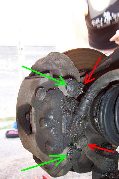

Witam,
Bardzo prosze fachowców o szybką odpowiedź:
Jakiej wielkości klucz imbusowy należy użyć do zdjęcia korpusu zacisku klocków hamulcowych Astry I ? (przednia oś)
Czy posługując się książką Etzolda można samemu wymienić klocki bez większych problemów?
dziękuję i podrawiam
Rafał
klucz 9mm
ale w tej dziedzinie nie trzeba być fachowcem, to była pierwsza operacja jaka zroiłem w moim astrolocie
teraz jestem na etapie wymiany tarcz hamulcowych a dokladniej czekam na czesci 275123014-zielony.giflink

> klucz 9mm
Dwa tygodnie temu zmienialem klocki i u mnie jest na 100% imbus 7mm.
Moze rozmiar sruby zalezy od rodzaju tarcz, ja mam wentylowane a auto przyjechalo z Holandii.
to ja na wszelki wypadek kupię 7 i 9 - wydatek niewielki a 'może się jeszcze przyda'
Dobrze że w sklepie wtórym mam zamiar kupić klocki można je wymienić bez bólu, w razie jakby były nieodpowiednie wymiarowo...
thanks!
> Potwierdzam 7. Dość żadko spotykany w standardowych zestawach
Niestety masz racje, zawsze w zestawie jest 6 i 8 mm, a 7 brak frown.gif Znajomy mowil ze mozna podlozyc kawalek metalu i wtedy podpasuje klucz 6mm ale ja wolalem zdobyc 7 smile.gif Nie polecam tez spilowania 8mm na 7mm, wiekszosc jest powierzchniowo hartowana i potem beda za miekkie.
Oszlifowałem kątówką rozmiar 8 na 7
A jak wymieniałem tarcze to cały docisk jest na dwie śruby imbus 10
Powodzenia!

Do wymiany klocków wystarczy 10mm albo 7 mm.
Szczesciarz biglaugh.gif Ja mialem tak zapieczona srube ze oszlifowany klucz zrobil sie okragly, tandeta jakas smile.gif Znajomy mowi ze stosowne klucze mozna kupic w Castoramie.

MYLIŁEM SIĘ
klucze pasujace to 7mm zielone strzałki i 10mm zerwone strzałki
kupiłem dziś w sklepie metalowym za 17zł (9mm i 10mm) który zobaczyłem przypadkiem gdy jechałem na działke
Witam znowu,
Przedwczoraj wymieniłem klocki :-) poszło łatwo, zajęło ok 1.5 godziny - nigdy tego wcześniej nie robiłem...
Klucz o którym mówiłem okazał się być wymiaru 10 mm - całe szczęście że kupiłem cały zestaw (bo 7mm pojedynczego nigdzie nie było) to miałem i 10 mm :-)
