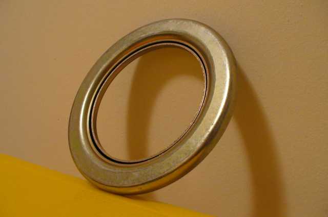

"na 99% jestem przekonaany że jest tak jak koledzy piszą, mianowicie że jest to łożysko górne."
Czy ktoś widział takie łożysko nad amortyzatorem?
Mam zdjęcie i pytanie: cz to jest to?
średnica na zewnątrz - 11 cm. a w środku 7,3 cm. Opis na pudełku to VKD 35020
Z góry dzięki za pomoc, bo nie wiem czy to łożysko będzie pasowało.
lozysko to element gumowo-metalowy ktory z jednej strony mocuje sie srubami do nadwozia a z drugiej poprzez odpowedni ksztalt sciska sprezyne. IMO to co masz to czesc lozyska i to nie ta piszczaca. Wyglada to tak:
" IMO to co masz to czesc lozyska i to nie ta piszczaca. "
ta w ktorej jest guma... czyli tak przetloczona do wnetrza
zaryzykowałem i postanowiłem rozebrać amortyzator. Okazało się, że łożysko mam dobre (ono po drugiej stronie ma ma takie gumowe przetłoczenie - składa sie z dwóch części pomiędzy którymi są kulki, ale żeby to sprawdzić trzeba rozwalić stare łożysko smile.gif ) Niestety po wymianie łożyska (dobrze że stare miało luzy i było trochę zapiaszczone, bo tak wywaliłbym 55 zł. na próżno) skrzypienie ani troche sie nie zmieniło.
Mechanik powiedział, że mam jeszcze do wymiany drążki stabilizatora, ale to nie powinno mieć wpływu.
