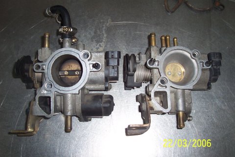

z przepustnica od 1.2 8v 75 nie ma tez problemu z zamontowaniem smile.gif delikatny szlifik zeby kantow nie bylo i smiga smile.gif podstawke tez trza troche poszerzyc 270751858-jezyk.gif generalnie na godzine roboty, nawet nie
> delikatny szlifik zeby kantow nie bylo i smiga podstawke tez
> trza troche poszerzyc generalnie na godzine roboty, nawet nie
gdzie kantow? opisz dokladniej
