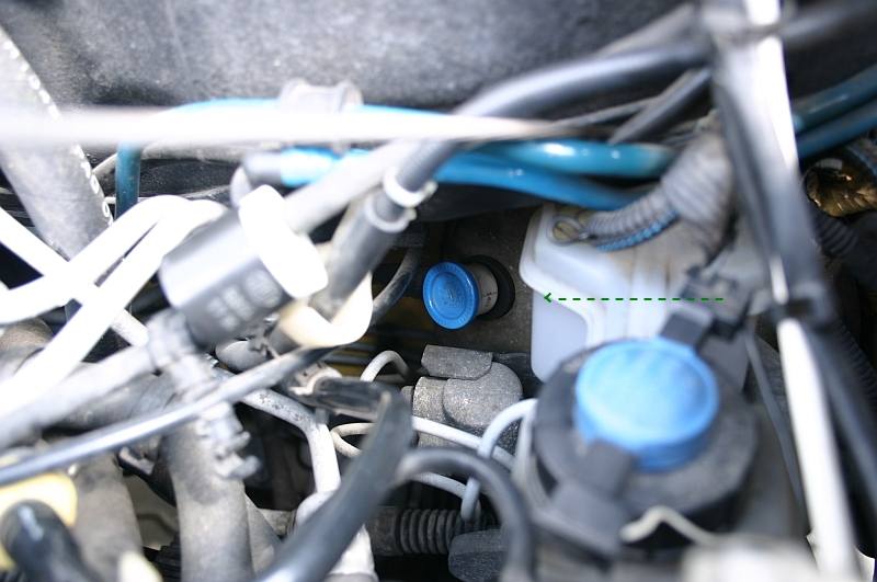

Czy tu się coś wlewa (foto) ?
kto wie do czego to służy ? do wlewania czy może do kontrolii czegoś, jest to w okolicach pompy hamulcowej.

nie wiem do czego to jest ale ma ladny kolorek a wez to otworz wlej tam cokolwiek i zobacz co sie stanie grinser006.gif
tam sie wlewa plyn do chlodzenia tarcz hamulcowych zlosnik.gifa tak swoja droga to zerknij czy tam niemasz takiego gumowego weza wtyknietego bo jak niema to trohe niebardzo a jak jest to jak to 700 to powinien byc podlaczony do takiego pojemniczka z tym plynem zlosnik.gif a jak 1.1 to do kolektora ssacego a jak wiesz w kolektorze tez jest plyn no i tak to sie chlodzi wszystko zlosnik.gif
A tak na serio to tam powinien byc waz podcisnieniowy do tego serwa podpiety, jak tam u ciebie z hamowaniem jest ??

Wyglada jakby ci ktos wpakował pudełko z witaminami. Poczekaj troche odezwa sie fachurki to bedzie wszystko jasne.

jes to waz podcisnieniowy do serwa. to co wskazujesz to koncowka do ktorej masz podpiety ow waz. jesli wyciagniesz to i odpalisz samochod nie bedziesz mial hamulcow (no prawie) czyli serwo nie bedzie dzialac. nic tam sie nie wlewa bo tam powietrze jest tym wezem tloczone....(w skrocie) zeby dzialalo serwo a tym samym hamulce

moze mie pamietam confused.gif dokladnie.... tak czy inaczej po swapie jezdzilem (nie moglem wytrzymac zlosnik.gif) bez tego weza... jest kupa i strach zlosnik.gif do tego obroty silnika faluja...
