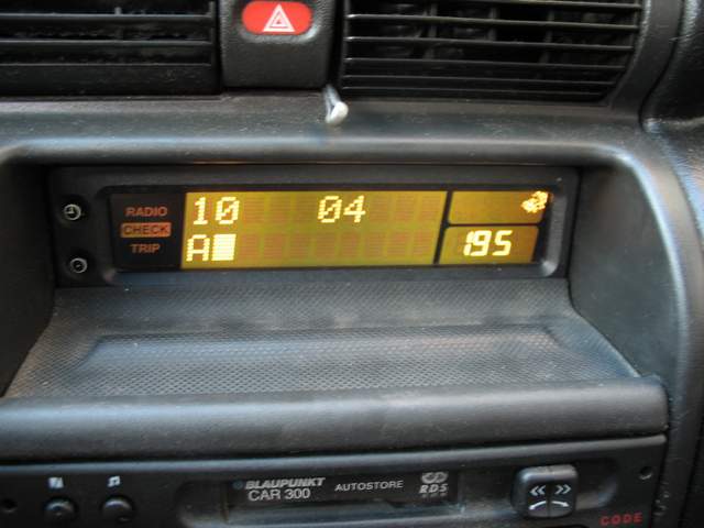

> BTW
> śmiesznie wygląda język holenderski na wyświetlaczu

> ale czemu kurka mam 3 różne języki???
> Na fotach widzę jeden
hmmm....
a "Mom. verbr." i "Stop watch" to też holenderski?
pozdr.
Azja

a co myślisz o tym dziwnym numerze programu?
to "10" = "010"?
pozdr.
Azja
> aaaa, rozumieć
> to "10" = "010"?
jeszcze zobaczę co poikazuje Sintrowy .
zaraz sprawdzę gdzie który ma być .
> u mnie jest 20
> Joseph ma w swoim 002
sprawdzałem tutaj http://www.astrasite.de/?id=031061
może to ma być "004"? - pasowałby holenderski wtedy
ale ta "10" to ja nie wiem...

to jest dziesiątka .
a tabelka na stronie jest jakby niekompletna.
ściągnąłem kiedyś z jakiejś strony brytyjskiej inną tabelkę gdzie jest silnik X16XEL oraz kilka innych
No i masz babo placek....
Odpaliłem wreszcie starszego TIS a i co widzę ?
numery dwucyfrowe ale nijak nie pasują do tego co mamy .
Twój powinien być po hiszpańsku , mój po włosku
o co kurde ten tego chodzi ?
mało.
znalazłem masę tabel uzależniających jeszcze numer programu od innych danych , np. rozmiaru opon .teraz to dopiero mam mętlik ....
> mało.
o tych rozmiarach opon wiedziałem, też znam tabele z TIS-a
na to bym najmniej zwracał uwagę (różnice średnic naprawdę niewielkie są)
pozdr.
Azja
z którego ? z jakiejś nowszej wersji może ?
> są)
nie przy każdym silniku - ale ogólnie raczej tak
> grunt to program pod właściwy silnik i liczbę impulsów
no właśnie Joseph ma 8850 zamiast 8982 - mimo ze oba są do jego silnika wymienione w jednej linii i różnica zauważalna smile.gif
a o co dokladnie chodzi z tymi impulsami? na zdjeciu u Azji bylo 8982, to znaczy ze jego MID jest przystosowany na tyle impulsow? czy tyle impuslow dostaje? czy w MIDzie ilosc impulsow mozna ustawic?
pozdro
tak
tyle daje czujnik z koła na każdy przejechany kilometr
(w moim przypadku 8982 imp/km)
> ustawic?
pozdr.
Azja
> Stawiam piwo że nie
a jednak tak frown.gif ( na program 081 lub 109 (tak mi się wydaje)
jak znajdziesz kogoś kto da rade zrobić małe programowanko za rozsądną kasę to daj znać
