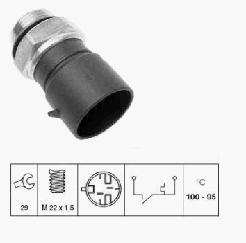

Możesz na próżno szukać tego rezystora. W silniku C16NZ jest taki włacznik:
Jak widać z rysunków pod zdjęciem to włącznik dwustykowy. Piszesz, że masz 3 styki. Najprawdopodobnie masz włącznik nie od C16NZ, tylko od innego modelu.
W instalacji C16NZ nie ma rezystora drugiegi biegu oraz wiatrak ma tylko jeden bieg.
Ale jak twierdzi ma 3 przewody. Chyba że 2 idą pod jeden styk. Tylko po co?
