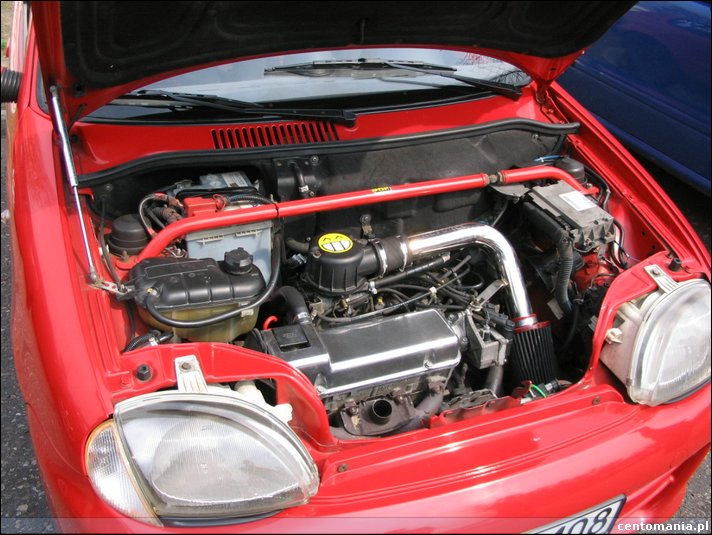

Myśle, ze różnica jest odczuwalna - szczególnie zaraz po zamontowaniu. Z czasem przestaje się tak wyraźnie dostrzegać różnice ale to chyba normlane grinser006.gif
Poprawa szczególnie dolnych obrotów, tak do 3,5k później i dolot cichnie i samochód jedzie po staremu wink.gif
Przynajmniej mam takie odczucia.
Może szału nie ma (szczególnie przy seryjnym wydechu), ale nie żałuje w najmniejszym stopniu tego zakupu!
Pozdr
Ps.
Szczegolnie robi wrazenie w rzeczywistosci...
pod taką i 1.2 z dolotem Pana Węglarskiego podejdzie, no i jak u Rogo - 1.2 16V ok.gif tyle że droga jest skubana...

> Zobacz sobie jaką rozpórkę (Sparco) ma Rogo
> - 1.2 16V tyle że droga jest skubana...
omp....tak mi przez telefon powiedział Weglarski.on taka miał jak ja i wszystko jest ok
> i wszystko jest ok
w sumie bardzo możliwe...
miałem taką OMP:
ale nie sprawdzałem czy by podszedł dolot Pana. W. przy 1.2 niestety...
