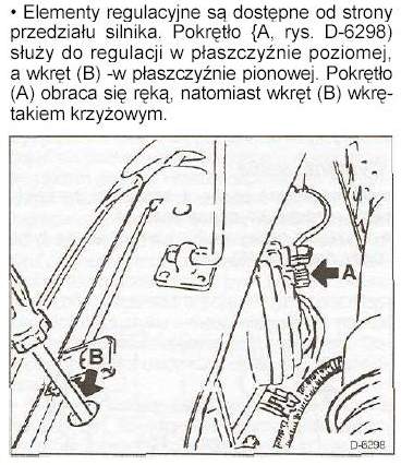

że śrubą to wiem ,ale którą?
(oznaczenie "A" na rysunku)

Więc ponawiam pytanie- którą śrubą?

> a tą
> Góra-dół to chyba śruba B
tak sugerowałby ten dziwny opis w Etzoldzie
ale u mnie działa góra-dół pokrętłem "A"
pozdr.
Azja
> "B" nigdy nie ruszałem, nawet nie wiem czy mam takową śrubę
> pozdr.
> Azja
Potwierdzam "góra-dół" pokrętlo A a lewo-prawo śruba B (na 100%)

U mnie reguluje się właśnie zgodnie z tym opisem z Etzolda.
Albo kwestia posiadania elektrycznej regulacji,
albo zmienili po liftingu
Albo nie wiesz co znaczy "góra-dół" albo u Ciebie silniczki regulują "lewo-prawo" yikes.gif
PS. Wszystko się zgadza - w płaszczyźnie pionowej tzn. "góra-dół", w poziomej "lewo-prawo" smile.gif
B to "prawo-lewo". Tylko trzeba się trochę okręcić aby zauważyć efekt wink.gif

No tak. Coś mi się dzisiaj spineyes.gif i skojarzyłem sobie,
że góra-dół regulowałem śrubokrętem.
