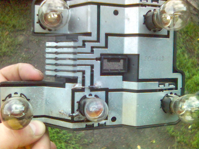

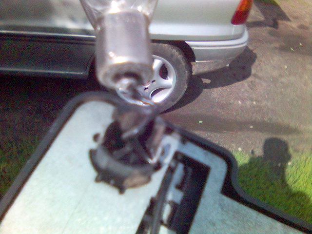

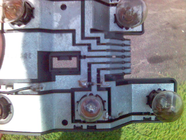

Porobiłem zdjęcia, a wiec lutujemy diody (3A)tak jak na zdjeciach, dodatkowo trzeba wlutowac diody w przewody - niebieski z paskiem i szary z paskiem bo inaczej po wcisnieciu hamulca zaswieca sie postojówki z przodu.
Co do swiatła przeciwmgilenego to u mnie wszystko było oprócz plusa do tej żarówki wiec wystarczyło kawałek przewodu przylutowac do żarówki i do plusa tak jak na zdjeciu.
lewa
prawa
diody na kablach
zblizenie
żarówka do przeciwmgielnych

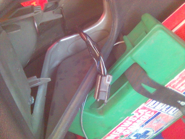

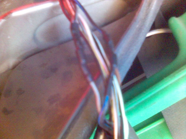

witam.
Mam pytanie do przeciwmgielnych.
Mm identyczne lampy jednak w wiązce kabli brakuje przewodu od przeciwmgielnych.
Czy u Ciebie był w oryginale??
Możesz zrobić zdjęcia jak wygląda wszystko po zamontowaniu i włączeniu stopu.
Dzięki i pozdrawiam
> Ciągnąłeś przewód z lewej lampy? Bo chyba nie ma w wiązce lampy
> prawej?
Wystarczy dorobić blaszkę w prawej lampie i będziesz miał dwa przeciwmgielne. Wszystko jest pod to przygotowane, brak tylko jednego styku. Masz nawet żarówkę dwuwłóknową
no właśnie wczoraj jak patrzyłem to nie dochodzi przewód do prawej lampy wdo kostki którą wpinasz w lampe??
czyli nici z tak prostego rozwiązania.
A tą żarówke to niby po co mam mieć dwuwłóknową??-bo nie kumam
Ale sprawdze jeszcze dzisiaj jak bedzie jaśniej:)
pozdro
> pozdro
Tez nie wiem o co z ta 2 włuknowa zarowka chodzi.
U mnie kabel fabrycznie jest doprowadzony, ale u Ciebie nie ma wiekszego problemu, ciagniesz kawałek kabla z jednej lampy do drugiej po osłona progu bagażnika.
Jak znajde czas to zrobie zdjecia, narazie mozesz sobie właczyc swiatła mijania, przeciwmgielne i stopy, wtedy na jedenej lampie zobaczysz to co ja mam na dwóch.
witam.
a ty miałes przewód od przeciwmgielnych w prawej lampie, czy dorabiałeś.
A jeśli dorabiałeś to którędy najprościej zrobic przejście
pozdro
