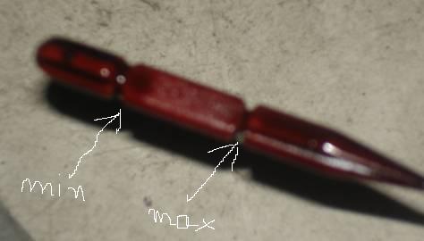

I jeszcze miarka poziomu oleju. Gdzie jest min i max - bo oznaczeń niema, a wszędzie piszą że między min a max.
jak wyjmiesz bagnet, to na jego końcu nic nie ma ?

Na zdjęciu jest końcówka bagnetu - wydaje mi się logiczne, że poziom powinien znajdować się na tym przewężeniu?

Trochę prowizora ale widać co ma być. W załączniku masz gdzie jest min a gdzie max na bagnecie.
miedzy jednym przeweżeniem a drugim
najlepiej bagnet wytrzeć do sucha, wsadzić jeszcze raz i wyjąć i dopiero sprawdzac poziom
auto musi stać na poziomej nawierzchni
i najlpepiej kilaknaście minut po wyłaczeniu silnika psrawdzać

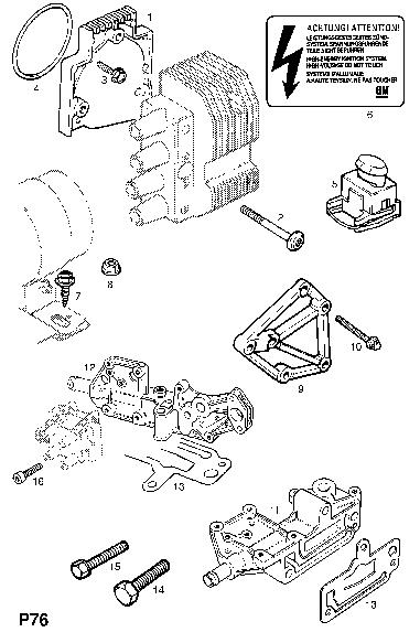

EPC zapodaje tylko jeden oring. Numer częsci 1972943, numer katalogowy 12 12 578
Nr 4 na obrazku
Dzięki smile.gif takiego obrazka właśnie mi brakowało

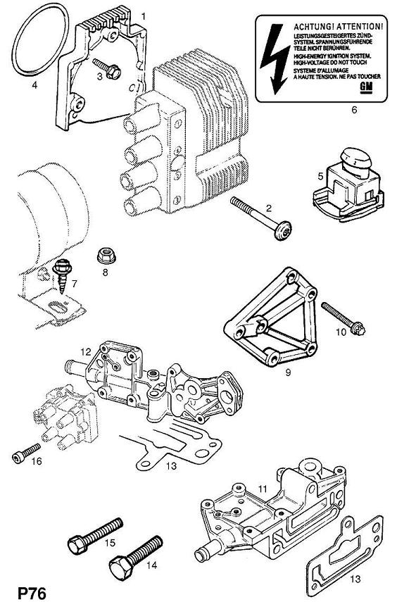

To jeśli zależy Ci na obrazku ze szczegółami to zapodam większy (bedzie w załaczniku bo rozjechałby forum smile.gif )
