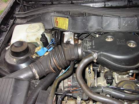

> od Daewoo pasuje łącznik gumowy odchodzący od filtra powietrza
znaczy ten karbowany od filtra w kierunku przepustnicy?
hmmmm, a ja kiedyś po długich poszukiwaniach na szrotach
(sparciałe gumy za które wołali po 50 zeta)
a za ile ten od dajewo?
dolotowy powietrza do układu wtryskowego

podobno ok. 60 zł ja nie kupowałem tylko pokleiłem swój, a na szrocie ok. 30
i obudowa wałka rozrządu do C16NZ
> podobno ok. 60 zł
