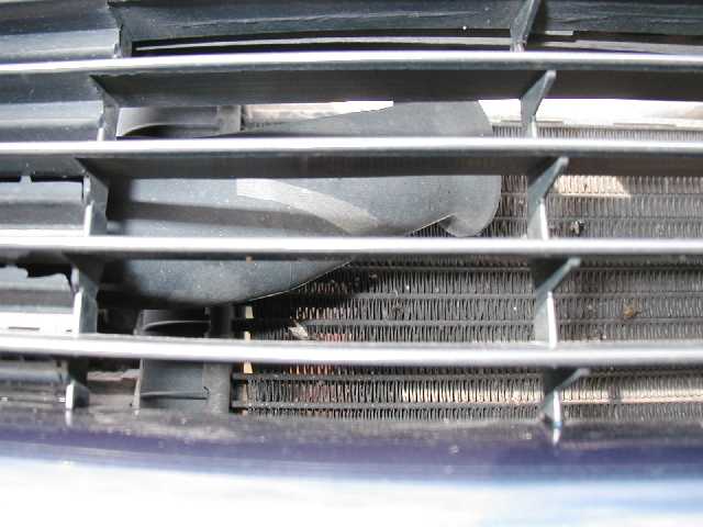

U mnie takze jest podobnie zamontowany, grzebiac dzisiaj przygladalem mu sie. Gdzies ktos tu pisal, ze jest jakis plastik zaslaniajacy, wiec go szukalem, ale u mnie nie ma.
Patrzylem sie na ten kat wlotu powietrza, czyby go nie zmienic aby lapal wiecej smile.gif .
rano zdemontuje gril i zrobie fotke.Sugestie hmm.gif wstawić z PCV kawałek rurki(przy filtrze jest "jajowata"owalna jak kto woli więc podgrzej PCV i nasuń(średnicy nie wiem ale na pewno cosik dopasujesz.a drugi koniec doprowadz do grila tak żeby powietrze miało łatwy dostęp całość przykręć do okularu(taka pionowa blacha pomiędzy lampą a chłodnica )załuż grill-u mnie była jeszcze jakaś przesłona w grilu na całej jego długości która blokowała połowe tego dolotu ale ją usunołem Acha najważniejsze pomaluj rure na czarno a bedzie jak orginał grinser006.gif i bedzie wszystko waytogo.gif

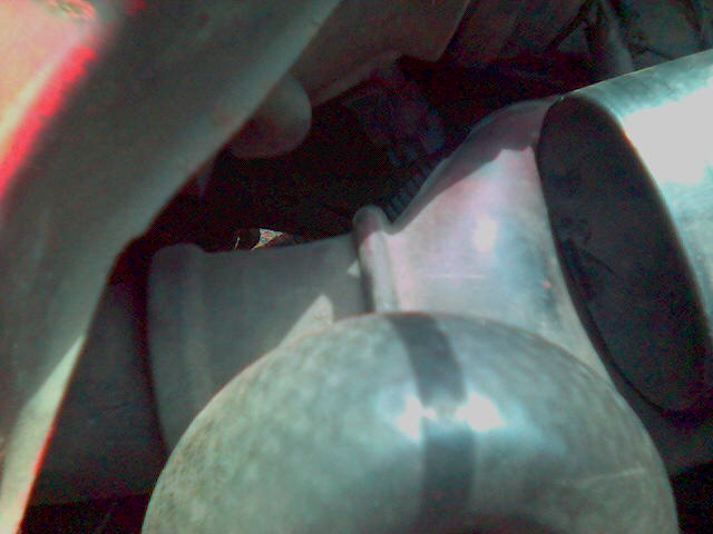

ja mam tylko taka fotke moze coś pomoze a jak nie to niema problemu jutro zrobie inna
> mam taka fotke, jaknie pomoze to jutro zrobie inna
Dzięki. Ale pokazujesz wnetrze puszki na filtr. My rozmawiamy o tym co jest zamontowane przed tą puszką (widać kawałeczek gumy nałożony na krócieć puszki).

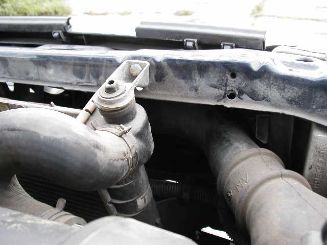

sorki za jakość ale robione telefonem fota
W zasadzie wszystko jasne.
> Jakość bardzo dobra, nie czepiaj się...
a Tobie nie chodziło o wlot do filtra od strony atrapki z przodu???
> to jest włąśnie wlot powietrza przez grill
ale to "wpada" do puszki filtra "od spodu", a nie "od przodu" chyba??
drążę, bo u mnie też nie jest fabrycznie, a nigdy się dokładnie nie przyglądałem wink.gif
Między puszką a wlotem wiem co jest, taka guma podobna do tej trąbki ze zdjęcia zlosnik.gif Bardziej chodziło mi o sam wlot, tak jak na zdjęciach. Co prawda nie widać go od "tyłu" ale to raczej nie ma znaczenia bo jeśli nie zdobędę oryginalu to i tak go nie stworzę. Zapodam jakąś rurę a jej średnicę widze na focie.
wchodzi od przodu i ten wlot jest zasłonięty grilem co pokazują moje piękne fotki grinser006.gif i jesli dobrze pamiętam to w obudowie jest jeszcze jeden otwór od dołu(ale tego nie jestem pewien)

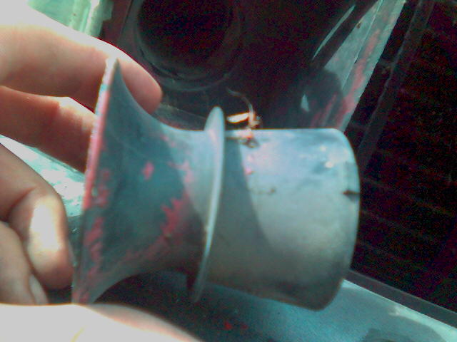

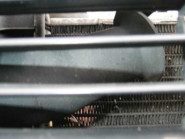

Jak obiecałem, zrobiłem fotki.
Założyłem cos takiego (białe bo szarych nie było akurat, koszt 10 zł);
A tutaj widać to w całej okazałości, aha średnica 50 i pasuje idealnie.

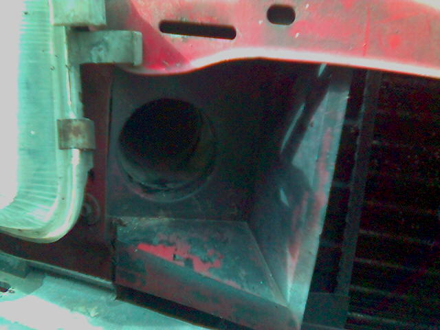

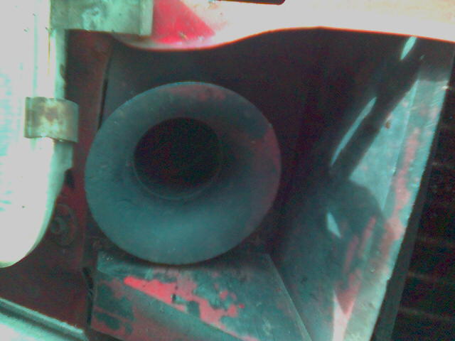

Tu masz zdjecia orginalu, mocowany jest w polowie do scianki przy reflektorze na wkret. Nie chcialo mi sie rokrecac aby wyjac na zewnatrz i walnelem pare fotek.
Dzięki. Pojeździłem trochę po malych szrotach. Napatrzyłem się na róźne Ople i każdy miał inaczej rozwiązany ten dolot. U Ciebie jest tak jak w Vectrze. Aż wreszcie trafiłem na kopię mojej asterki smile.gif Dolot wygląda identycznie jak na fotach kolegi niedziela. Wykręciłem a pan zapytany o cenę machnął tylko ręką. Aby zamontować musiałem wymontowac reflektor bo od jego strony trzeba przykręcić wkręt. Drugi idzie od przodu. Jednym słowem mam oryginała i dzięki za wasze zainteresowanie i pomoc.
