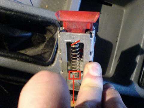

witam.
tutaj mamy zdjęcie plastiku na czerwono zaznaczyłem niejsca gdzie są plastiki które mogą si.e ułamać ja podważyłem w miejscu szczałki a potem poszło jak po maśle.
Na niebiesko zaznaczyłem miejsce do przewodu masującego.Ja przykleiłem małą blaszke z przylutowanym przewodem.
poniżej widok blaszki w zatrzasku która podaje masuje.
pozdro
plastik
blaszka

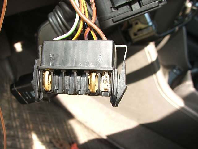

a tutaj dorobione złączka w pinie 1 w mniejszej kostce przy zegarach

no ja nap. nie mam 2 wtyczki wiec musiałem odzielnie poprowadzić. Ale nie kumam z ta przyklejona blaszką? Do niej przylutowałes ten przewód? i co ona niby tam robi pobiera mase? - gdy pas nie jest podczepiony? a gdy go wsadzimy to zapewne coś oddziela ta blaszke od mechanizmu?? czy jak? jak mbyś mógł opisz dokładniej...
blaszka która jest na 2 zdjęciu jak nie jest włożony pas styka się z blaszką którą dorobiłem i przekazuje dzięki temu masę do żaróweczki.
W momencie wkładania pasa blaszka ta zapada się do wnętrza przerywając obwód czyli żaróweczka nie ma may i przestaje świecić.

Masz 2 bolce na górze i 2 na środku.Tylko delikatnie otwieraj to nie zgubisz sprężynki.Ja zgubilem ,a nie chce mi się jej szukać po ciemku w samochodzie.
U mnie troche inne plastiki są.Ja zrobilem inaczej .Tam u mnie jest taka sprężyna ,na ktorej chodzi ten plastik.Od dołu sprężyne "zaizolowałem" aby nie miala dotykała do masy i podłączylem pod nią kabel.A od góry zakręcilem troche sprężyne i jak jest na samej gorze ,to dotyka masy , a jak troche tylko się obniży to nie dotyka masy .Działa i nie musiałem za bardzo niczego modyfikować ,tylko złożyć ten plastik zpowrotem to się wk..ć można .
> można .

Jak odegniesz plastiki ,to mechanizm ci nie wyskoczy i nie będziesz sie musiał bawić i wkurzać na to.Tylko zdejmij te czarne plastiki .Od strony kierowcy będziesz miał pod takim plastikiem spręzyne .Ja od dolu ją odizolowalem od masy i podłączylem kabel do zegarów ,a od góry odgiąlem sprężynkę troche i dotyka mi do masy , jak wchodzi pas to odłącza mase .Nie trzeba nic więcej kombinować.Tylko coś te czarne plastiki (obudowa) nie chce mi się "zejść" na dole .Na górze ładnie się zeszło ,a na dole pupa.
Ma ktoś może schemat pinow do kostek przy zegarach ???trochę wkurzające jest lutowanie kabelków do żarówek.

w schematach elektrycznych bedzie na 100%, ale najprościej mierniczek w dłoń i w minutke wiesz, który pin do której żaróweczki.

Jak masz mechanizm taki jak ja ,to podepnij pod sprężyne niżej ,kabel będzie nieruchomy ,a zagnij sprężyne na górze aby dotykała masy.U mnie nie ma blaszek.

Nadal nie kuma tego co napisałeś, bo może tą balszke wyrzuce i zrobie tak jak Ty? A wieć: fakt jest tam spręzynka, ona sidzi na takich kołeczkach na dole i na górze. i jak ją od doło odizolowałeś?? podłozyłes po dolny kołeczek izolacje? I gdzie podłaczyłes kabel, do spręzynki czy do jakiejś masy(obudowy spręzynki, u góry udołu? gdzie). W którą strone odgiołeś spręzynkę, mam tu zdjęcie iweź narysuj strzłaki gdzi co i jak i opisz.!
Zrobilem tak:
- odwinąlem kawałek sprężyny z góry i założyłem na ten plastik .Jak dociska plastik sprężyne do gory ,to idzie masa na sprężyne .
- zaizolowałem sprężyne od dołu , nie dotyka do tego metalu .Zwyczajną taśme izolacyjną złożyłem na trzy ,podłożyłem od sprężyne i jest dobrze.
- na drugi zwój nawinąłem kabel od kontrolki.
Mało inwazyjnie i sprężyna nie idzie do samego końca .Nic nie ociera i chodzi sprężynka normalnie.
> Zrobilem tak:
Lol rozumim konstrukcje ale nie mam pojęcia jk to działa? Od dołu izolacja, od góry plastik, więc masy spręzynka nie ma to jak maświecić?, a tym bardziej co daje że zapne pasy? spręzynka się opuści i coś odmasuje?
Obudowe tego masz metalową i przewodzi prąd (masa) .Plastik i dzie do góry i dotyka do tego metalu ,więc jak pomiędzy plastikiem będzie kawałek zwoju sprężyny to będzie dotykał do masy.Potem masa po sprężynie będzie szła do kabelka i dalej do kontrolki .Na dole odizolowałem spręzyne od "podłoża" bo byłaby ciągle masa i kontrolka cały czas by się świeciła.
Wsadzasz pas ,plastik idzie na dół i odłącza kawałek wystającej sprężyny od masy ,kontrolka gaśnie.
Sorry ,jaśniej nie mogę.
Spoko dzięki skumałem.. Tera zdopiero wiem w która strone odgiołes spezynkę smile.gif Kumam w 100%, byle nie wypadała sprezynka smile.gif:)
Nie wypada.Z jednej strony jest zabezpieczenie przez taką nakładke plastikową .Trzyma dobrze ,bo jest zachaczona o ten ruchomy plastik .
